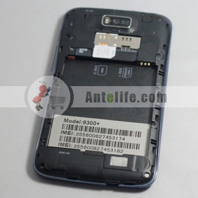

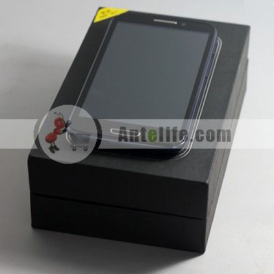

Resulta que mi equipo si es el hero 9300+ cosa que puedes comprobar en este link:
www.antelife.com/hero-9300-mtk6577-smart-phone-android-4-0-1-0ghz-3g-gps-wifi-camera-5-3-inch-blue.html
sku35329.jpg es exactamente el mismo equipo que yo tengo tanto por fuera como los datos técnicos e incluso la caja que aparece en las imágenes e iguala la caja con la que viene mi equipo.
hero_9300_mtk6577_smart_phone_android_4.0_1.0ghz_3g_gps_wifi_camera_5.3_inch_blue-7.jpg
al sacar la batería aparece el mismo símbolo de 9300+

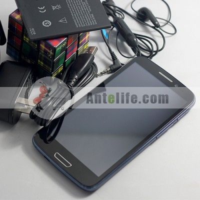

hero_9300_mtk6577_smart_phone_android_4.0_1.0ghz_3g_gps_wifi_camera_5.3_inch_blue-16.jpg
y me venia con todas estas chucherías
