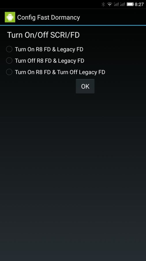

Hola necesito ayuda de alguien,tengo un LeEco le2 pro y ayer trasteando el menú ingeniero en farst dormancy desabilite la opción y al reiniciar las tarjetas sim no se habilitan,no me pide ni el pin,me baje una app con el wifi para entrar al menú ingeniero y cuál es mi sorpresa , no me deja poner la opción como estaba.Haber si alguien me puede ayudar lo antes posible xq no me gustaría 5ener que borrar todo.Adjunto foto.gracias

Hola, probé lo que me dijisteis y nada, no hay manera de activar desde el menú ingeniero lo que desactive,he limpiado el móvil entero y instalado otra rom y sigue sin reconocer ninguna tarjeta sim, ahora tengo que llevar otro móvil y nose que are por que mis conocimientos son básicos. El móvil va de pura madre pero no me reconoce las sim. Si alguien se le ocurre algo se lo agradecería. Un saludo. Mi teléfono es 661516286.
hola ,probé todo lo que me dijisteis y nada, no me sale el imei tampoco, he borrado el móvil entero y le he puesto otra rom y sigue sin reconocerme ninguna tarjeta sim, el móvil en si va bien pero tampoco se arreglarlo ,suponiendo que tiene arreglo.Esq puedo entrar en modo ingeniero a la opción que quite pero me da fallo al confirmar y no me deja. Ahora me toca ir con otro teléfono y nose muy bien Que are. Mi numero de teléfono es 661516286 x si alguien quiere ayudarme por whatsapp. Gracias

Hola, gracias por la ayuda, metiendo ese código me salé un menú pero no hay ningúna opción para cambiar el fast dormancy, la otra posibilidad que me has puesto lo estoy mirando pero no encuentro ese punto,he podido abrir el build.prop pero no aparece nada parecido a eso que me pones y las respuesta son números normalmente 0 o 1
Acabo de mirar el build.prop comparándolo parámetro x parámetro con otro leeco igual y esta todo bien. Intento marcar el fast dormancy en menú ingeniero y nada, tampoco me deja tocar el band mode.el tema esquema no hay manera de marcar el fast dormancy.

Al crear esa línea intento guardar y me dice /system/build.prop:open failed:EROFS(Read-only file system)
Cuando lo deshabilite fue con el código de menú ingeniero *#*#3646633#*#*,luego como no reconocía las sims no podía entrar con ese código y por eso me descargue la app MTK, ahora si que puedo entrar con el mismo código que use pero tampoco me deja.
