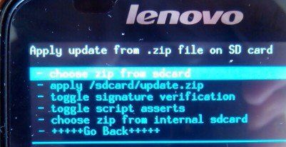

Añado fotos:
Install ZIP from SDcard...

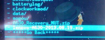

Choose ZIP file...atención que hay dos SDs
Seleccionar archivo ROM.

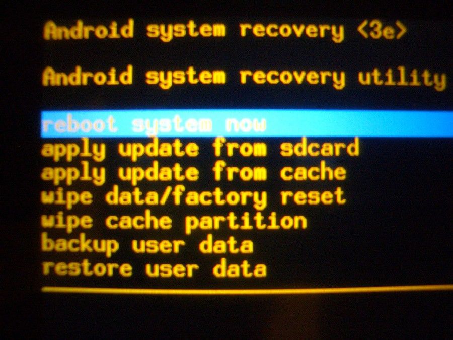

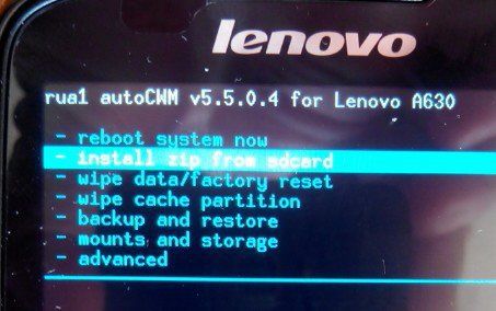

Iba a instalar la ROM de los rusos, el archivo se llama lenovo-A630-2013.08.19.zip. Veo que el CWM también es distinto, el mío es como el del post #41, por eso lo de "Apply update form sdcard". El que yo tengo no aparecen tantas opciones como en el tuyo.
Si, mi archivo ROM, que venia de la tienda ya incluido en la SD interna se llama igual.
Aunque tu CWM sea algo diferente el procedimiento debe ser parecido.

Lo que pasa es que con este CWM, lo único de lo que se puede hacer backup es de los datos de usuario. Quizás sea mejor instalar el CWM que tu has instalado.

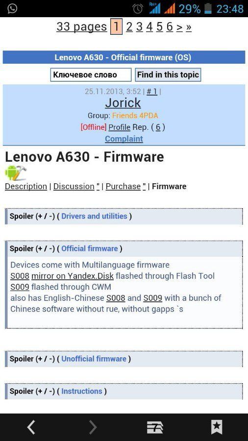

Instala la S009 oficial. Debe ser multilingue.
Las cocinadas por los rusos, también multilingües, creo que básicamente mejoran la traducción rusa. P.ej. la que tengo yo en español, algunas cosas salen en inglés.

ok, gracias creo que la oficial esta en ingles y chino, segun la web de lenovo...
