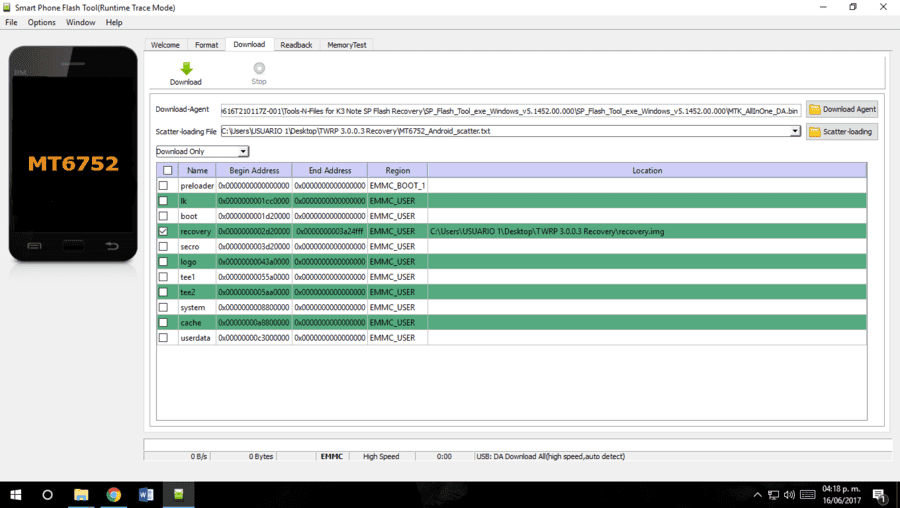

También puedes instalar solo el TWRP com flashtool y buscar una ROM ponerla el la tarjeta micro SD e instalarla.

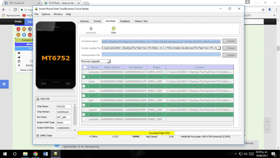

@baron30@blood hola hice todo segun lo indicado, pero en la parte de los archivos userdata no me aparece nada, y cuando inicio el telefono me dice que hay un error con el data

Pero ahora tienes recovery no?
Si es así, actualizarlo y luego lo abres, te vas a wipe y haces un format , eso hará que las particiones se restablezcan.
Con flashtool no se como se hace.
