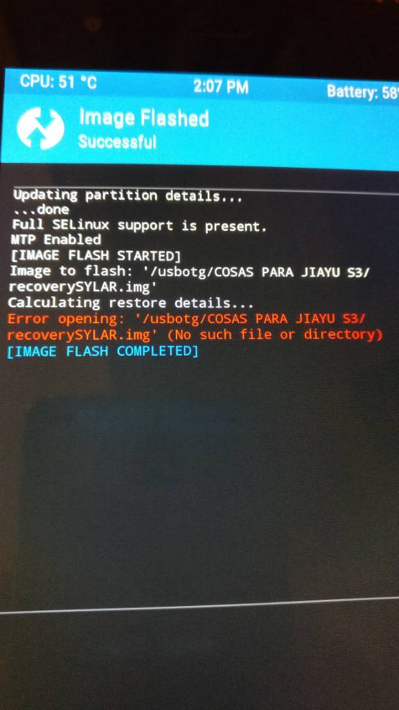

Estoy intentando instalar el recovery de sylar que es el recomendado y me arroja error..
Instalo la img desde el recovery que tengo que es el 3.1.1-0, en la particion recovery pero nada... empiezo bien ja ja
