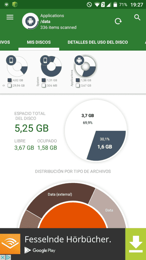

La carpeta download de la sd externa. Tengo que decir que mi móvil une el sistema operativo con la sd externa. Tengo raíz y la sd externa.
Puede haber falta de espacio en la raíz y por eso no la deja copiar ?
Pues ahora que lo dices, voy a ver una app que me diga el espacio disponible, ya que por ajustes no puedo XD. La ROM tiene 930mb ,quizás sea por eso. Pero de todos modos me extraña que se quede bloqueado el móvil al intentar pasarla a na raíz. Busco una app y te digo. Gracias, no había caído en eso.
Es raro el bloqueo si. Lo normal seria un mensaje del sistema, o de la app que uses, diciendo que no hay espacio. Pero como no tienes app de ajustes, quizá por eso se bloquee.
Tengo espacio de sobra en la memoria interna.
[DOUBLEPOST=1474997290][/DOUBLEPOST]Al compartir el SO con la sd,la mayoría de las apps están en la memoria externa. Va a ser un problema pasarla, a no ser que le cambie en nombre de zip por ,lo que sea. Ni idea del por que del bloqueo
