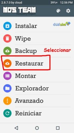

Entramos en el menú principal del recovery y seleccionamos "Restaurar"

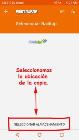

En la siguiente ventana, le damos a "Seleccionar almacenamiento", para buscar la unidad.

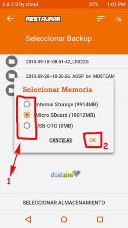

Seleccionamos la unidad donde tenemos la copia a restaurar y le damos a "OK".

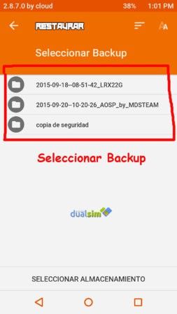

Nos saldrá nuestro listado de copias de seguridad, si es que tenemos mas de una y seleccionamos la que nos interese.

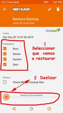

Marcaremos que particiones queremos restaurar y deslizaremos por ultimo la barra inferior para que se inicie la restauración de la copia. Cuando termine, tan solo nos quedara reiniciar el sistema.

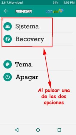

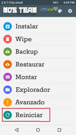

  • Marcamos "Reiniciar
  • Tenemos dos opciones: Sistema o Recovery. Al pulsar cualquiera de las dos opciones. Nos puede salir las siguientes opciones.

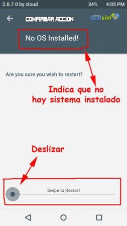

  • Esta pantalla, que indica que no tenemos sistema instalado. Es normal después de hacer un wipe completo (cuando marcamos todo, menos las memorias).
  • Deslizamos la barra inferior y seguimos, tan solo es una pantalla de información.

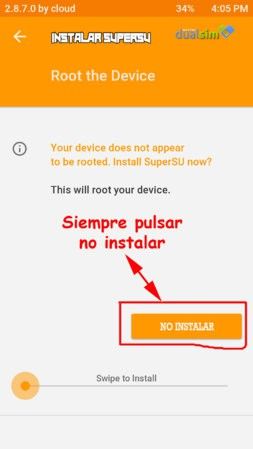

  • Esta pantalla es mas común y puede aparecer también cuando acabamos de instalar una rom, en este caso llegamos con la tecla reiniciar que nos aparece tras instalarse la rom.
  • Este paso es mas delicado, SIEMPRE TENEMOS QUE PULSAR "NO INSTALAR" , si no lo hacemos de esta forma podemos tener un bootloop, se queda de forma permanente en el logo de arranque.
