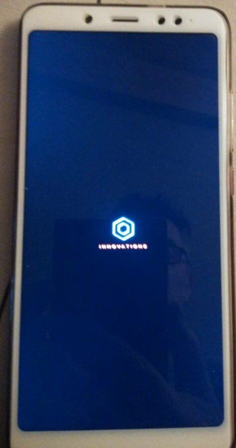

Puse esta ROM para probarla y al desinstalar aunque hice format data y full wipes se quedó esto al arranque. Sabe alguien la ruta para eliminarlo??
