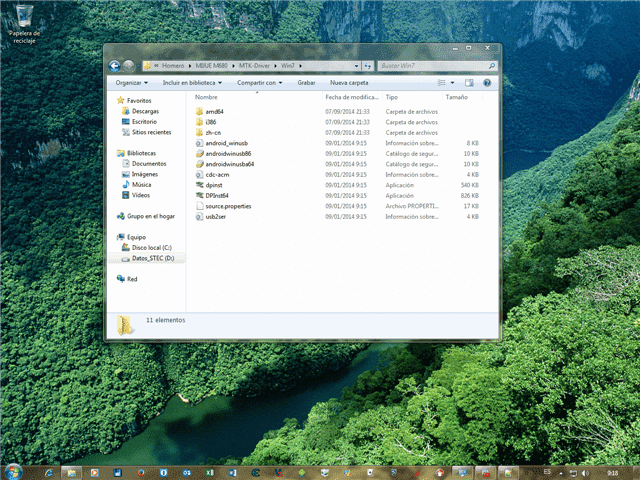

@pol.jhon la versión de la imagen que me mandas no coincide con la que he descargado v5.1228.00.00. que versión es esa para descargarla.[DOUBLEPOST=1410614548][/DOUBLEPOST]@pol.jhon los driver que me he descargado e instale con estos y hasta ahora funcionaron. si debo poner otros tu me indicas y yo los descargos.
@pol.jhon debo decirte que al conectar el móvil a la pc con batería en el administrador de dispositivos en el apartado de puertos cambia de MTK USB PORT (COM 22) hacia mediatek preloader usb vcom (com9) de manera constante, se mantiene cambiando de puerto entre esos dos que te describo. no se el porque lo hace.
te comento esto ya que pudiera ser algún mal funcionamiento de la conexión usb del movil o del pc o de los drivers. tu me indicas que hacer.
Desintala los drivers y vuelve a instalar
Enviado desde mi HM NOTE 1W mediante Tapatalk

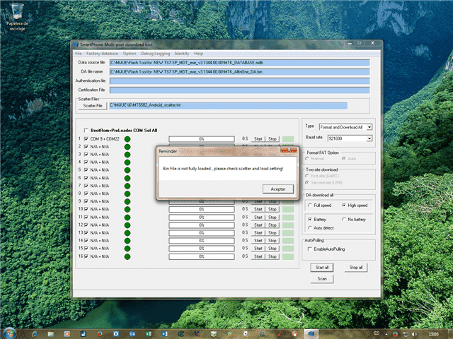

@pol.jhon instale los drivers que me indicaste, ejecute el spmultiport como me indicaste en la imagen y al darle START ALL sale ese mensaje. Estoy casi seguro que la ROM que descargue para el flash no sirve o no es la correcta para esa operación.
espero por tus indicaciones.
saludos
homero.

Estaría bien encontrar otra.
Intenta ponerte en contacto con quien te lo vendió a ver si te pueden conseguir el firmware original
