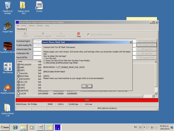

Mijue M680 muerto. Necesito ayuda ayuda.
ya me lei todo, pero la rom que postean con link de needrom, ya no esta disponible, baje otras y no me funcionan, cada vez que intento cargar una me sale, lo que ya indique, o un error
[DOUBLEPOST=1421184510][/DOUBLEPOST]y el multiflash no me corre, me dice que los bin no se han terminado de cargar

Con flash tool 5 has probado.
Revisa o cambia el cable de datos.
Cambia de puerto usb.
Desinstala y vuelve a instalar otros drivers.
Y paciencia, mucha paciencia.
Ya veras como lo consigues.
Un saludo

Gracias, ya lo he resuelto, no era el flashtool, ni el cable de datos, la verdad no se que fue, pero con el flashtools le meti la rom de un celular parecido, un jiayu g5s+ y a la primera se cargo todo sin problemas, y ya revivio mi cel (=
no se si sea correcto pero les pongo el enlace de donde descargue los archivos por si alguien tiene un problema similar, http://forum.xda-developers.com/and...-p6i-guide-t2931900/post57799324#post57799324
