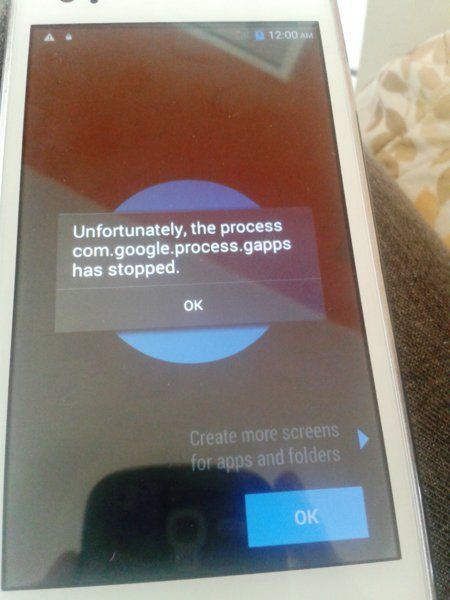

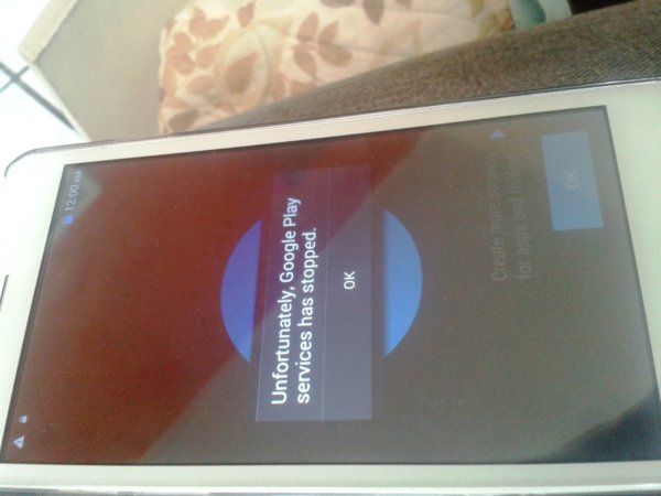

gracias @homeroq, voy a descargar la rom que me pasaste a ver que tal funciona, adjunto un par de imágenes sobre el problema que me da tanto la rom stock, como la custom que hay en needrom.com, no entiendo porque me sucede, ya hices los wipes a todo cuando los instalé, tanto un reseteo desde el recovery, como desde RESTAURAR DE FABRICA que viene en la parte de opciones, también le di DETENER a los procesos que me dan error y les borré el caché, pero siguen los mismos errores.
El día de ayer hubo un momento donde parecía no tener error alguno, sin embargo cada que intentaba descargar algo de playstore me daba error desconocido 960, traté de reinstalar desde un archivo apk la playstore, pero no se puede, estoy hecho un lío con este celular. Además, opté por reiniciar el equipo, y pffff, volvieron los errores anteriores. Ya les contaré que tal me fue con la otra rom

Busca en Google unas gapps para la versión de Android que tienes, las instalas por recovery y solucionado el problema.

gracias por el consejo @pol.jhon , pero antes de recurrir a preguntar dentro de los foros primero estuve en una exhaustiva búsqueda previa. sigo investigando[DOUBLEPOST=1413508126][/DOUBLEPOST]@homeroq sólo le diste en download o en update firmware también?

pues les platico, reinstalé la rom stock, instalé la rom con root, instalé la rom que me comentó @homeroq (que la diferencia con la rom original es que cada que presiones el botón HOME, se irá directo a la pantalla principal, y en la rom original al presionar una vez HOME se iba una "ventana" atrás). En todas las roms que instalé me salieron los mismos tipos de errores con google play, maps y demás, así que vi que había un tipo de borrado manual con el programa de flasheo y le presioné, hasta que finalmente logré hacer que el equipo no reconozca ninguna señal wifi ni tampoco los IMEI, así que di un paso atrás, ya estoy buscando una posible solución en el foro.
