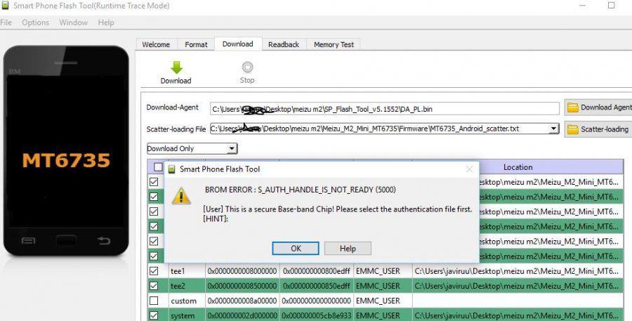

Heprobado con flashtool tras instalar los drivers como indicais por el foro, y no he conseguido que cargue nada dandome siempre este error ..
ROM ERRER : S_AUTH_HANDLE_IS_NOT_READY (5000)
This is a secure Base-band Chip! Please select the authentication file first.
He buscado ese "secure band chip authentication" pero no lo he encontrado por ningun situio de la web.

este es el error que me da y no consigo conectar con flashtool, he probado con 4 o 5 versiones distintas mas antiguas y mas nuevas de flastool y siempre pasa lo mismo
Si de hecho ese es el archivo para fhastool que me descargué, pero me da error.Encontre otro distinto para m2 mini y pasa lo mismo, imagino que esto pasa por no tener el bootloader desbloqueado

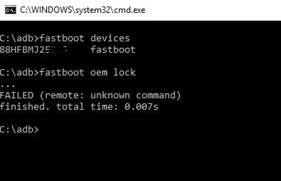

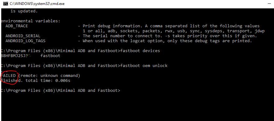

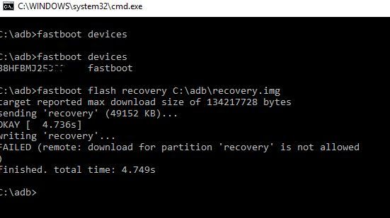

Estoy intentando desbloquear el botloader con la herramienta adb, me detecta bien el movil pero al meter el comoando faster oem unlock me da error.

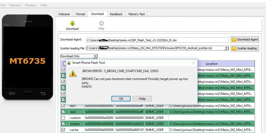

Cable USB conectado al pc, le das a download en el flashtools, presionas el botón power del móvil y entonces conectas el otro extremo del cable al móvil.
insiste varias veces y con todas las combinaciones de botones.
Y todo eso rápidamente, jejeje.
Prueba e insiste, haciendo esto a mi mas de una vez se me ha solucionado algún problema
lo he intentado de todas las maneras posibles, segun lei la manera correcta es boton volumen arriba y abajo + encendido, y sale ese mensaje de error que comente antes .
con volumen arriba + encendido no hace nada, se reinicia el loop con el logo meizu .
Con botón volumen abajo + encendido sale este otro error

En estas cosas no hay una manera correcta para todos, supongo que es la que le funciona a cada uno.
Te diría que repitieras el proceso a ver si suena la flauta, por que ya no se que decirte
Esa forma con CMD no la había visto nunca, pero bueno por si te suena la flauta, renombra el Mínimal ADB and Fastboot a ADB para que te sea fácil escribirlo y lo pones en la raíz de C.
Cuando estés en esa consola escribe CD C:\ADB (o el nombre de la carpeta) te saldrá C:\adb> debajo e intenta ejecutar los comandos.
De lo que recuerdo de hace bastantes años lo del Autentication file first es un archivo que no creo que vayas a conseguir, y aparece para su inserción debajo del Scatter, prueba a buscar y cambiar de Scatter y a ver si así no te lo pide, como tienes el teléfono en estas condiciones vas a tener que cargar la ROM Stock como sea para después volver a comenzar.

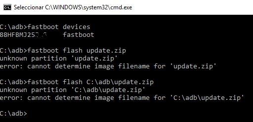

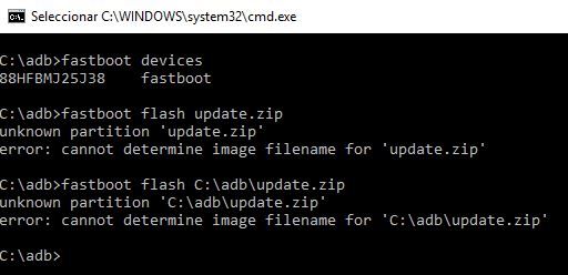

No recuerdo una sola vez que teniendo el teléfono en modo fastboot me haya permitido comandos ADB solo me los ha permitido con el teléfono encendido.

He intentado cargar el recovery y la rom asi y desbloquear el botloader con este comando( fastboot oem lock) que utilizan para otros meizu pero no funciona para el M2
el tema del archivo .auth he visto que mucha gente esta igual, con el móvil inutilizado porque meizu/mediatek no lo libera, y sin él, flashtool no se puede hacer funcionar en este móvil.
El scatter he utilizado dos que son los que he podido encontrar para este móvil y los dos pide el auth file.

EL problema es que no puedo acceder por recovery, y por flashtool me falta ese maldito archivo .auth y no me deja flasear la rom.
