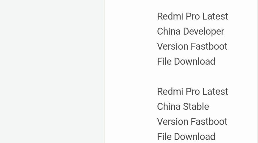

Una última consulta, tengo una pequeña duda. la ROM que instale con el SP FLASH TOOL (si al final lo consigo hacer), debe ser una rom developer o puede ser una de las semanales Xiaomi EU multi HMPro?. No me queda muy claro el concepto "developer" del que se habla en el manual.
1000 gracias!
Gracias por el tip @Vicent76
1000 gracias!
Buenas.
Baja la ROM para fasboot de aquí Xiaomi MIUI Official Forum
Saludos:blush:
