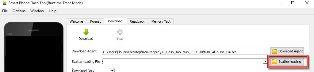

Como siempre ejecutar como administrador SP Flash Tool.
Pinchamos donde el recuadro rojo.

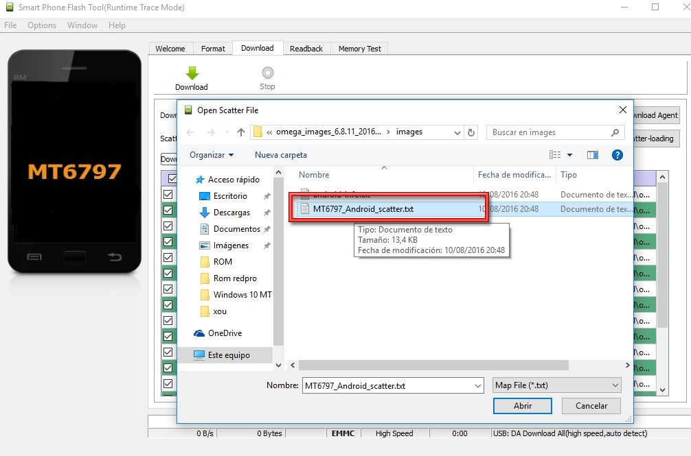

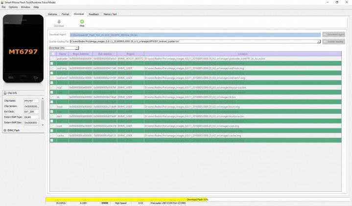

y entramos en el directorio images de la rom que hemos descargado y estara el archivo MT6797_Android_scatter.txt.
INSTALACION ROM DEVELOPER Y RECOVERY CON SP FLASH TOOL acdnmovilesdualsim_2834-kxcdn-com_data_metamirrorcache_s4-postimg-org_dq0uc9k3h_image-jpg.147376

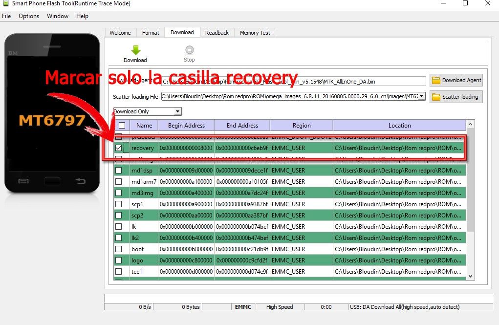

Si quieres instalar el recovery solo marca las pestaña del recovery.
En location vemos la ruta del recovery, ahi pinchamos y buscamos el recovery que queremos instalar.

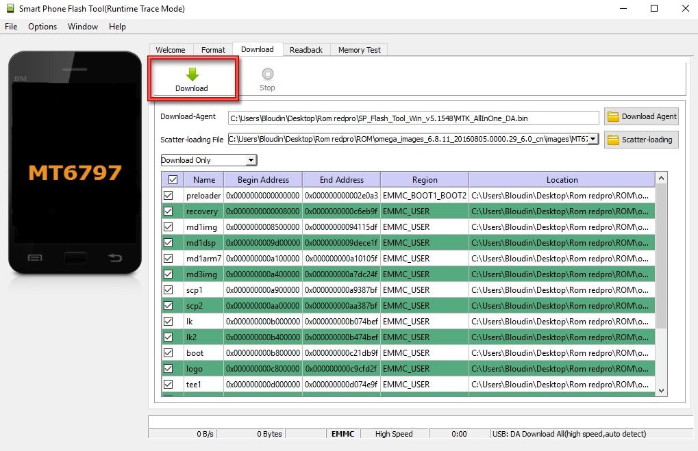

Si quieres instalar la rom developer dejamos como esta.
segun la opcion que hayamos cogido solo falta dale a Download.
INSTALACION ROM DEVELOPER Y RECOVERY CON SP FLASH TOOL acdnmovilesdualsim_2834-kxcdn-com_data_metamirrorcache_s15-postimg-org_s6c1lu0rf_image-jpg.147378
y sin prisas
PULSAMOS BOTON SUBIR VOLUMEN Y PONEMOS EL CABLE
Y empieza el proceso.
INSTALACION ROM DEVELOPER Y RECOVERY CON SP FLASH TOOL acdnmovilesdualsim_2834-kxcdn-com_data_metamirrorcache_en-miui1f0cea4ed3e1555630b6058cc3bc3816-jpg.147379

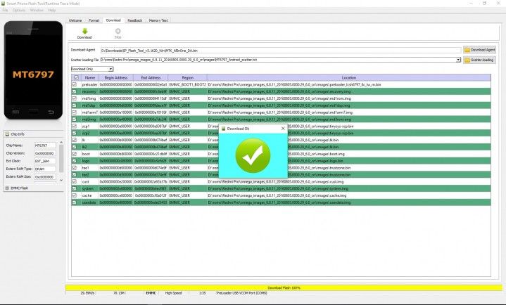

y si todo a ido bien
INSTALACION ROM DEVELOPER Y RECOVERY CON SP FLASH TOOL acdnmovilesdualsim_2834-kxcdn-com_data_metamirrorcache_en-miui584fdd627a3e952dba0f2a5404e6a1fc-jpg.147380

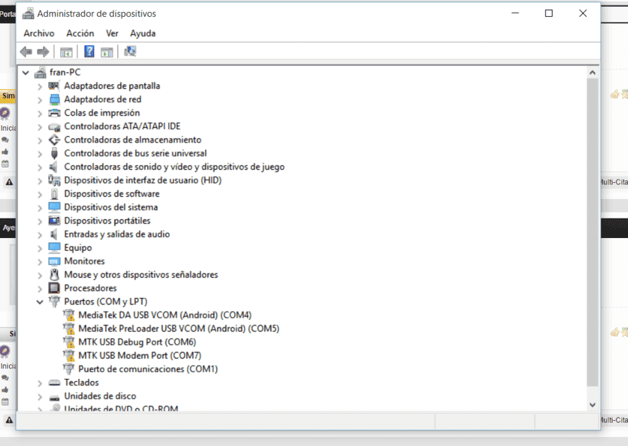

cuando intento instalar los drivers mtk,en windows 10.todos los puertos se quedan con signo de advertencia.
los he instalado,desinstalado..he seguido todos los pasos pero no me funciona.
alguna idea

pues algún paso debes hacer mal, yo lo hice todo a la primera, también lo hice sobre una instalación limpia de Windows
