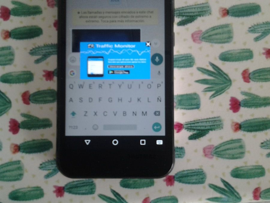

Este es uno de los anuncios que me salen. No hay forma de saber si viene preinstalada en la rom base o quizas hace una conexion a algún servidor en cuanto detecta red?. Porque la borré incluso desde recovery, le deniego permisos, que no arrenque en el inicio....es una put.... porque tu rom va muy bien, has puesto infinidad de ajustes.

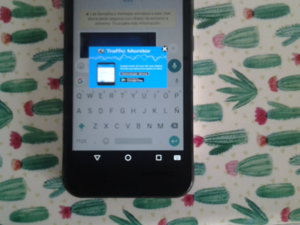

Trata de congelarla, no desisntalarla.
Y usa el bloqueador de publicidad

Y yo porque no sufro la triada esa? No es que quiera eh? Es por entenderlo
A tí no te ha salido?
Entonces esto ya me suena más extraño... No vendrá vinculado a la cuenta Gmail no?
De momento y que yo sepa no... :smirk:
Gracias majo, la verdad es que yo eliminé todas las apps de Fota y la morralla que sobraba, lo hice porque en ese tiempo ya saltó una noticia de que las Apps de FOTA traían maldware.

To anyone not "yet" suffering from the trojan: it is probably just hiding for a while. I and many other people seem to be starting to get those ad-popups at about 3 month period from starting to use the phone. I would say that it is not any safer to use it this way. It can still collect all kinds of data on what you do with your phone (passwords, accounts, contacts etc). I do not know if it has access to camera / mic of the phone, but if it has... well good luck then. We do know about Triada trojan that it does have access to SMS services and it can secretly send SMS's to paid services and hide them from the rest of the system (see Kaspersky blog about this >> this is the main way they monetize the threat). I just cannot take these risks so I took the SIM out of the phone and contacted reseller for a formal complaint and return. This is probably then only way to put enough pressure on the manufacturer as Nomu still refuses to reply to any direct contacts about this issue.

Lo que sí está claro es que el troyano Triada está presente el los sistemas del Nomu. La cosa es por donde entra...
Puede ser la Rom? Pues no se sabe... @ribanezt tiene el Nomu s20 con Chamelephone Rom desde hace unos meses y no ha detectado rastro del Triada. Esto me hace plantearme si realmente viene en la Rom o aparece por otra parte.
Quizás alguna apk externa de orígen desconocido?
Supongo que Nomu estará investigándolo y en caso de encontrar un Fix lo añadirá a la nueva actualización.
Esperemos que no se demore mucho o caerá empicado.
