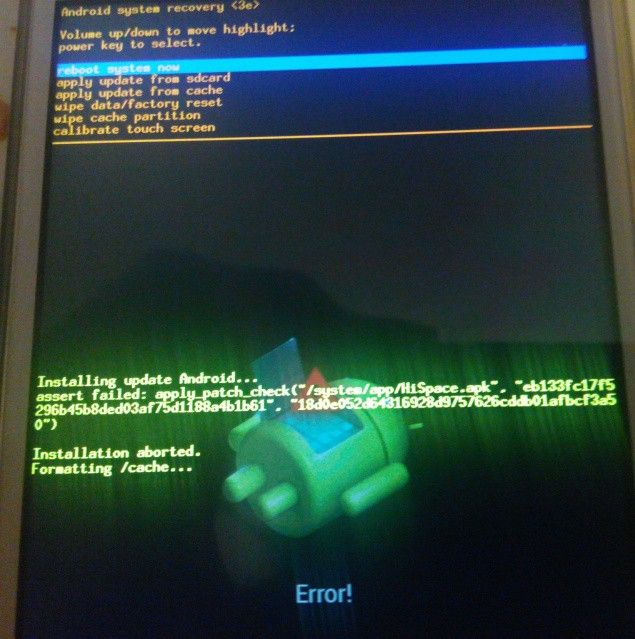

La habeis instaldo por OTA ? es que es la que me aparece,la descargo ,le doy a instalar, se reinicia, sale el muñequito de android, y a los segundos me pone ERROR y tengo que darle a reboot now, y nada no se instala, que estoy haciendo mal? Tengo la bateria mas de 60% y el wifi activado...sabeis por que me puede dar error?

Sigue los tutoriales, es muy probable que tengas un custom recovery, es decir, no oficial o bien que tengas rooteado el móvil y eso de fallo, aunque es mas probable lo primero...[DOUBLEPOST=1400794001][/DOUBLEPOST]

No he tocado nada de como venia de fabrica, ni recoverys ni nada de nada, lo unico que rooteado si que lo tengo
Edito: lo acabo de quitar el root, he vuelto a probar y nada me sigue saliendo el error :S
Este es el error que me sale
Hola @kei.
A mi me pasaba lo mismo...exacto.
Supongo que seria porque fui ROOT y quite varias aplicaciones chinas etc...y eso dejaria rastro o daria problemas...aunque lo desrotee me daba problemas.
No podia actualizar via OTA, y tuve que descargar la rom 609 y descomprimir...poner el dload en la raiz, e instalar la rom con el actualizador pero en local.
Todo perfecto... es una rom en español y va genial.
https://www.movilesdualsim.com/tema/instalar-y-actualizar-rom-oficial-huawei-honor-3x.69565/
Sigue este enlace y lo podras actualizar...

Claro,asi puse yo la 606 con la carpeta dload y desde local y sin problemas, pues nada hare lo mismo con la 609, ya que por ota nada
