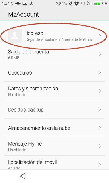

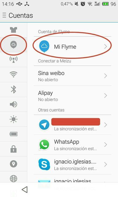

Nos metemos en ajustes, cuentas y seleccionamos la cuenta de Flyme
Presionamos en nuestra propia cuenta

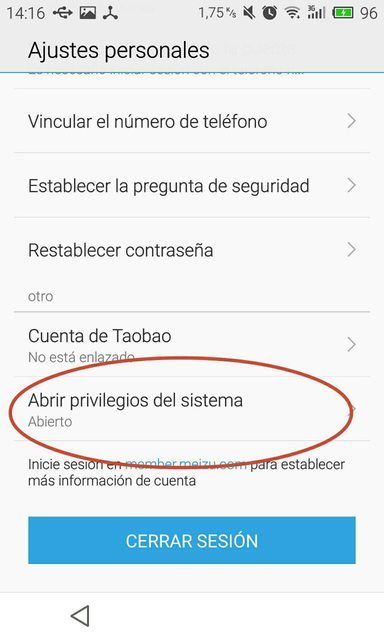

En el siguiente menú, abajo del todo le damos a "Abrir privilegios", pedirá la contraseña de nuestra cuenta de Flyme otra vez y se reiniciará. Ya seremos usuarios root

Es que todo eso ya lo he hecho. Ya tengo una cuenta flyme y los privilegios del sistema los tengo abiertos. Ya instale el súper su y el flyme localization y seguí el tutorial para pasarlo a internacional.
Sigo teniendo los privilegios del sistema abiertos. Yo suponía que ya estaba preparado para pasarlo a internacional y que solo me quedaba instalar la ROM internacional....que lio
