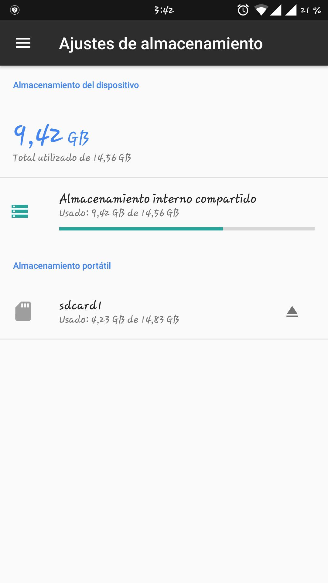

Poca memoria en Lenovo k3 note

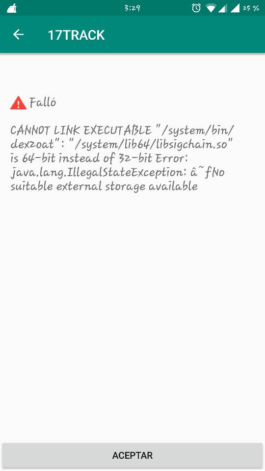

Este es el error que me sale cuando intento pasar algo con el linksd SD y con el gl tod SD me pasa lo mismo decir que ahora mismo tengo una SD de 16gb
Ese error me parece que está relacionado con que no tienes particionada la microSD, puedo equivocarme, pero prueba a particionar la tarjeta de memoria, y la partición en por ejemplo EXT4 dejarla a la izquierda o vas a seguir igual.

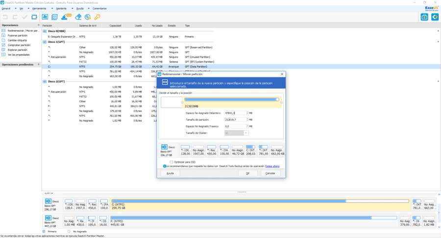

Utiliza Easeus para particionar en el PC, si mal no recuerdo la primera partición era en EXT4 (o la que diga el teléfono), no recuerdo cuánto se podía particionar y que lo reconociera, vamos a suponer 1GB en EXT4, ahora de lo que te tienes que asegurar es de que la partición más pequeña queda a la izquierda, o sea la primera, no particiones de derecha a izquierda sino de izquierda a derecha, ya que es la primera partición que tiene que reconocer, y si lo haces de derecha a izquierda la dejarás detrás y no te habrá servido de nada, más que para perder espacio.

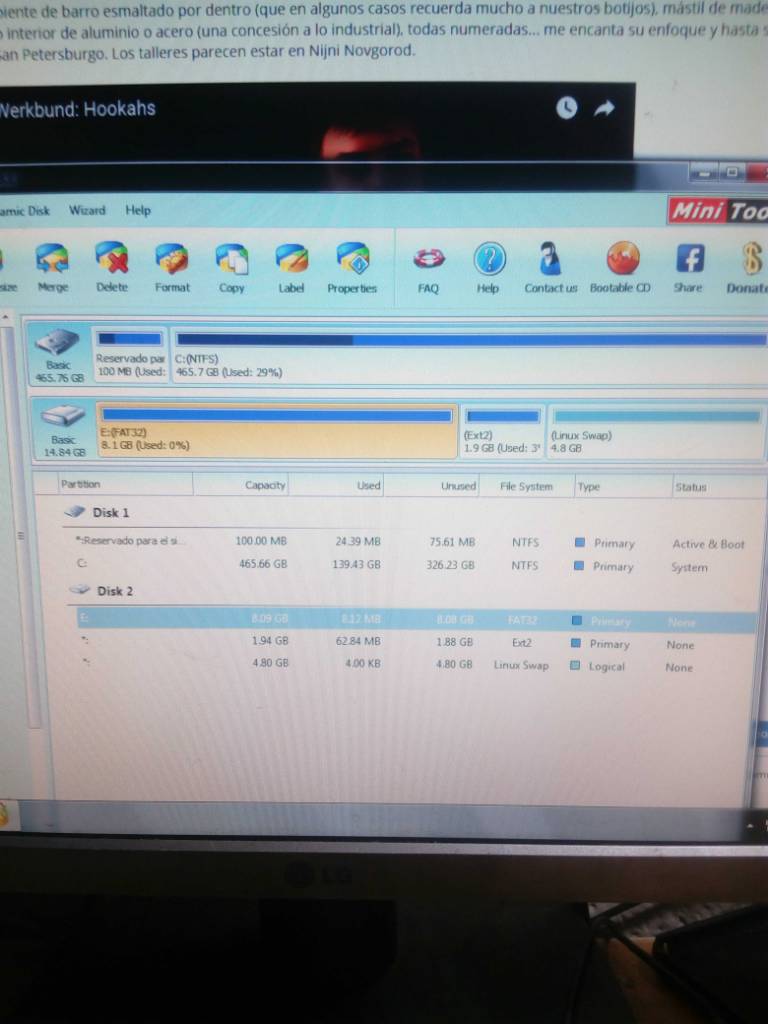

hola e particionado mi sd de 16gb, me la reconoce el pc y todo pero cuando quiero pasar mis app a la sd con el link sd no me deja me da el mimso fallo que la primera vez que os pase la foto, podria decirme cual a sido el fallo? porque el telefono me sigue dando que tengo poca memoria
Supongo que es el Disk 2, , y te veo tres particiones, dos primarias y una lógica, me parece recordar que todas tenían que ser primarias, pero te dije que la PRIMERA tenía que ser la de menor tamaño y en el formato que reconociera la aplicación para utilizarla con Link2SD (puede que te toque hacerlo varias veces hasta dar con el que te formato aceptado) pero ahí lo tienes en EXT2 y en segundo lugar, prueba a bajar el tamaño a 1GB (recuerdo algo sobre limitación de tamaño asignado), pero primero vas a copiar y pegar los datos a una nueva carpeta en el PC. Vas a formatear completamente la microSD (ya pasarás después los datos que quieras) y particiona de IZQUIERDA a DERECHA, la primera partición que te tiene que quedar es la que vas a utilizar con Link2SD (o la aplicación que emplees).
Supón un ordenador con tres discos duros de arranque por cuál quieres arrancar porque el ordenador siempre va a intentar arrancar por el primero que tenga en su secuencia de arranque, así que imagina que las particiones son discos duros y que la partición que necesitas en determinado formato es el arranque con Prioridad 1.
El error está en que lo has dejado al revés, primero en EXT2/4 y después en FAT/...
No tienes que particionar desde el final de la microSD sino desde el principio de la microSD hacia la derecha.
Espero que lo veas ahí, aunque yo haya empleado un disco duro para que lo vieras.
