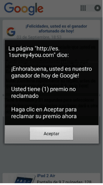

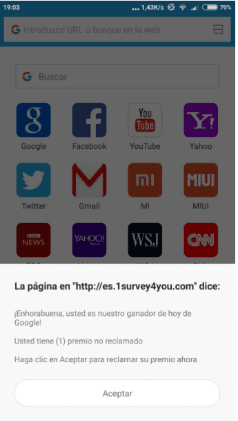

      El movil es nuevo, me ocurre al desbloquear, a veces se pone la pantalla blanca...
      le he pasado el virus scan y no tiene ningun virus...
      solo pasa con internet activado
      [​IMG] [​IMG]

        Buenas.
        Que ROM tiene el móvil?
        Saludos:smile:

            Sí. Yo también creo que no es virus sino rom de tienda. Pronóstico: flashear una rom limpia.
            Antes de hacer nada de flasheos ni actualizaciones, pide el código de desbloqueo del Bootloader para evitar problemas posteriores y no perder el modo EDL.

                      Pues perfecto. Tal y como intuía Samuel (últimamente nos leemos la mente :smile:) llevas rom de tienda.
                      Flashea TWRP y te pones otra rom.
