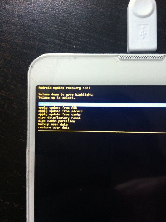

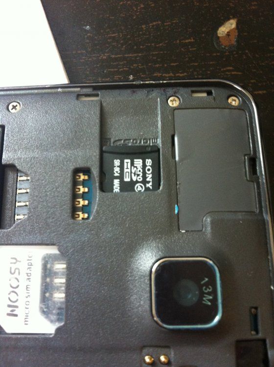

            Pues parece que el móvil no quiere colaborar. No lee la tarjeta sd. Mirando por el foro he visto que a alguien más le pasaba esto y la solución parecía ser copiar el zip en la sd interna también, pero yo no puedo porque el pc no reconocer el móvil. Os pego foto de la pantalla que me sale al entrar en recovery.

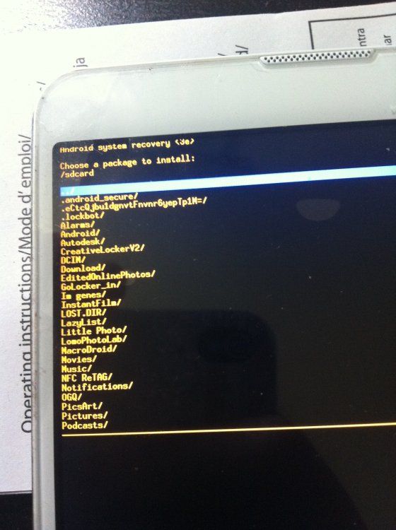

            Al entrar en el recovery en apply update from sdcard me salen opciones pero esa no es la sd externa. Os adjunto foto también.
            La room que estoy usando es una de un enlace del foro: http://www.mediafire.com/download/bvx9z8cb94bf7z4/Thl_T200_20140314_V2.0.14_Multi-Lang.zip
            Es la primera vez que uso una sd externa en el móvil, no crea que sea cuestión de que la haya colocado mal, pero quien sabe...
            Muchas gracias por la ayuda!
            Por cierto la sd es nueva.

            Ese recovery no es cwm, asi que tendrás que tirar de flashtool si o si.
            Luego te pongo un tuto de como configurarlo, que ahora estoy en el movil.
