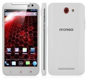

para quien le guste el butterfly..acabo de adquirir el STAR N920E.... Tengo ONO,y va perfecto 3g llamadas etc etc...y eso que ONO es superpuñeteros con los moviles chinos,entre en modo ingeniero y deje el gsm completo en band mode y el WCDMA 2100MHz quitando el 850MHz en españa aconsejado por un amigo,va de lujo.

Está muy guapo el móvil!
Es muy parecido al Neo N0003
Qué tal las fotos totalmente a oscuras es lo único malo de los modelos chinos.
