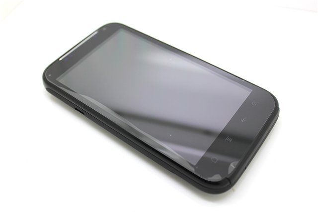

</O:tonguewink:Hola me pongo de nuevo en vuestras manos ya que tengo un problemilla para instalar el recovery y no se si es que no lo instala o que hay algun tipo de problema. En fin para poneros en antecedentes voy a presentar mi movil, hay una especie de Review en el foro Ruso:
MKT6575 512 RAM
4GB ROM
ICS 4.0.3
4,3 PULGADAS</SPAN>
e142c7303840.jpg </SPAN>

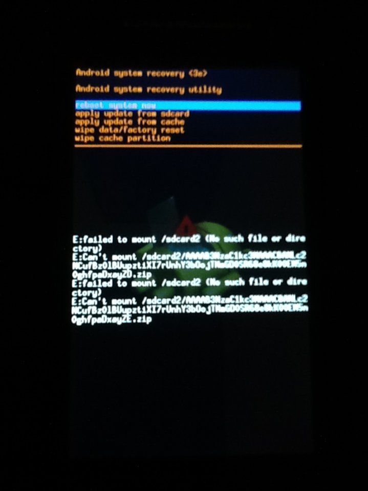

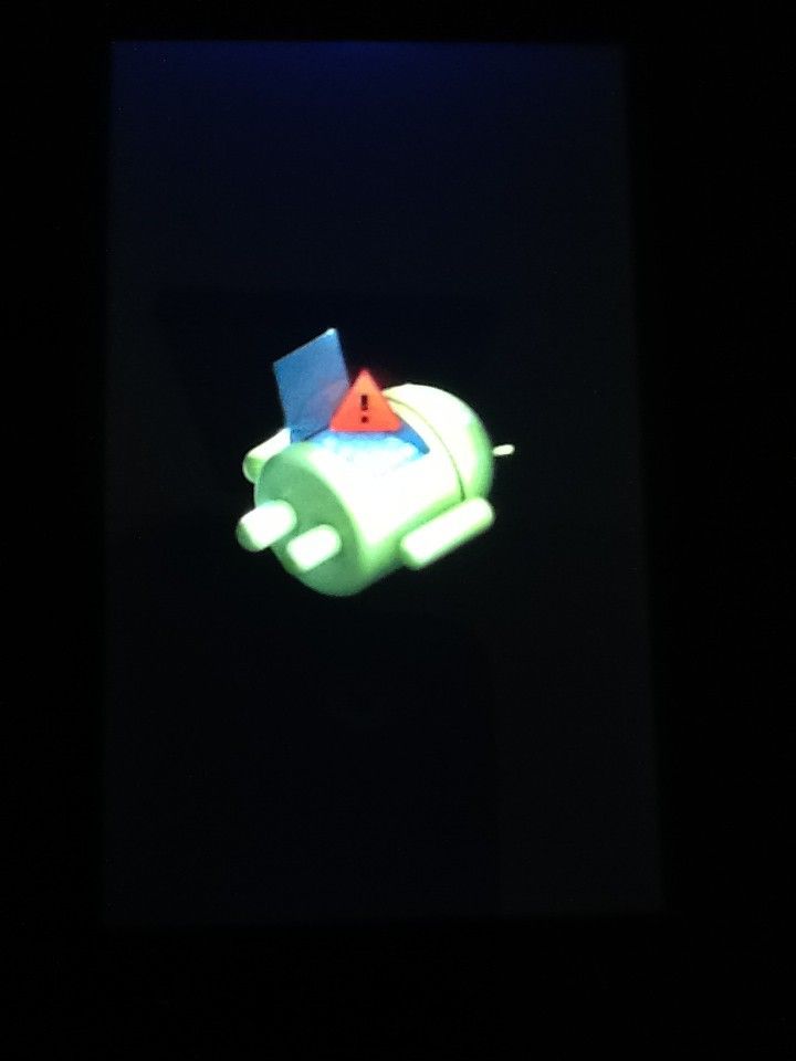

Me bajo la aplicación zopotool en español y la mobile uncle en español. Meto los recovery en la /sdcard (el mio no tiene sdcard2 porque es como el x310 que hizo el review jman). Pues bien entro en zopotool o mobile uncle (en los dos pasa lo mismo) le doy a acutaliza recovery desde sd eligo el archivo e inmediantamente se reinicial el teléfono y sale esto:</SPAN>
</SPAN>
Le doy a la casita (el teléfono es un clon de un htc y tiene 4 teclas táctiles) porque sino se queda asi y entonces me sale esto:</SPAN>
la foto(1).jpg </SPAN>
Eso intentándolo con la de ClocKworkmod y con la de fábrica. Por tanto cada vez que le doy a entrar en modo recovery me salen estas dos pantallas. No se si es que no llega a instalar ningún recovery o es que da error. En fin lo he buscado por todos sitios y no encuentro nada. Haber si me podeis ayudar</SPAN></SPAN>
El modelo del hilo ruso es seguro el mismo q el tuyo?
En este caso se me ocurre que el recovery sea para alguna versión con Android 2.3 y por eso no serviría para 4.0
antes de nada prueba a flashear el CWM recovery pero con Flash Tool.
Coges el scatter del firmware (si es que lo han subido al foro ruso), asi como el preloader, el DSL
Y al cargar el scatter dejas marcadas esas 3 casillas solamente. El recovery deberás seleccionarlo manualmente clickando encima de esa casilla, de no ser que antes de meterlo en la misma carpeta que el resto de archivos lo hayas renombrado como recovery.img

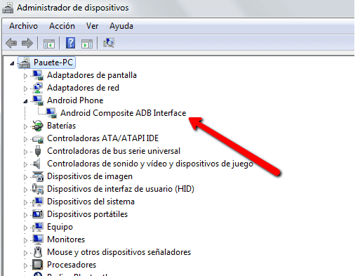

En cuanto al reconocimiento tengo los drivers perfectamente instalados y sale en el administrador de dispositivos tal y como muestras. Le doy a depuración usb y activo elmodo de almacenamiento masivo y reconoce la dos unidades. La interna y la externa pero solo me deja abrir la externa. Cuando le doy a la interna me dice que inserte disco en la unidad tal.
En cuanto al recovery cwm no me reconoce la externa solo l interna y efectivamente hace el backup en ese formato que tu dices pero yo no consigo ver en que sitio de la interna lo ha metido, no hay ningun directorio clockworkmod. El archivo debe de estar porque si entro en modo recovery y le doy a recuperar aparce que hay un backup en el formato que tu hs puesto. Pero le he dado ha buscar en root explorer y nada no se si es que lo habra alojado en otro sitio de la memoria que no es visible. Es que estoy un poco liado con la forma en la que este telefono monta las memorias. Y el problema como te decia no es que no pueda hacer backups que creo que puedo en la interna (aunque no vea las copias supongo que estaran) el problema es que no puedo hacer copias a la externa ni flashear otras rooms desde la externa porque no la reconoce. En fin seguire intentandolo pero muchas gracias por la ayuda. voy a leer el post que me has recomendado aunque creo que ya lo habia leido y nada. Un Abrazo.
