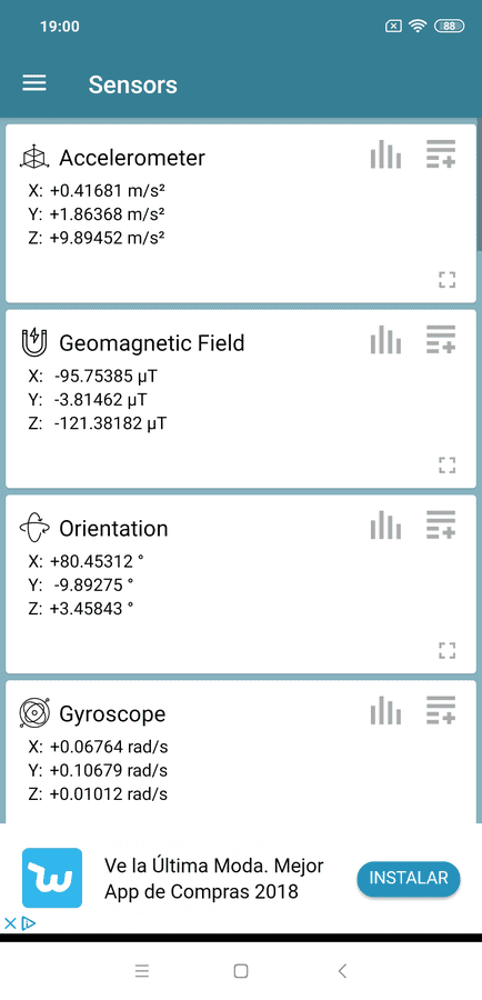

Pues siguiendo los pasos del link que puse y flasheando desde twrp el archivo persist.img en la carpeta persist ya tengo todos los sensores funcionando yehaaa!!!
