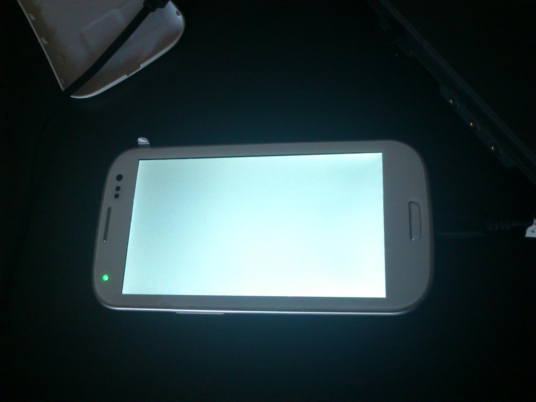

Algún problema me ha generado el Flasheo del recovery que al arrancar el móvil, la pantalla se queda en blanco, aparentemente el sistema esta en funcinamiento, pero con la pantalla siempre en blanco. Por salir no sale ni la batería cargando cuando lo tengo apagado cargando, aquí he intentado arrancar en recovey como copentas power+vol +, y parece que lo hace pero la pantalla como esta en blanco no veo nada.

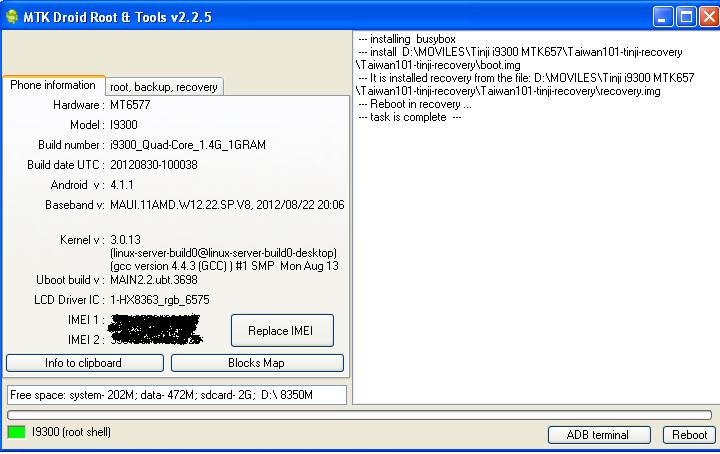

Intenta entrar al recovery atraves del mktools.
De todas maneras para usar este post comprueba que tu móvil sea como este y empieza flasheando un recovery del primer post
Es el mismo modelo, mira como se me queda, ahora mismo esta conectado al mktools, voy a ver si a través de este programa puedo hacer algo. Algún manual? Necesito oacceder al recovery pero con la pantalla que funcione, o una roms que tire a través de flashtools, esta claro que quiero meter la Tinji_i9300_de​odexed_by_knsk​i, pero tal cual esta ahora no tengo manera con la pantalla así.

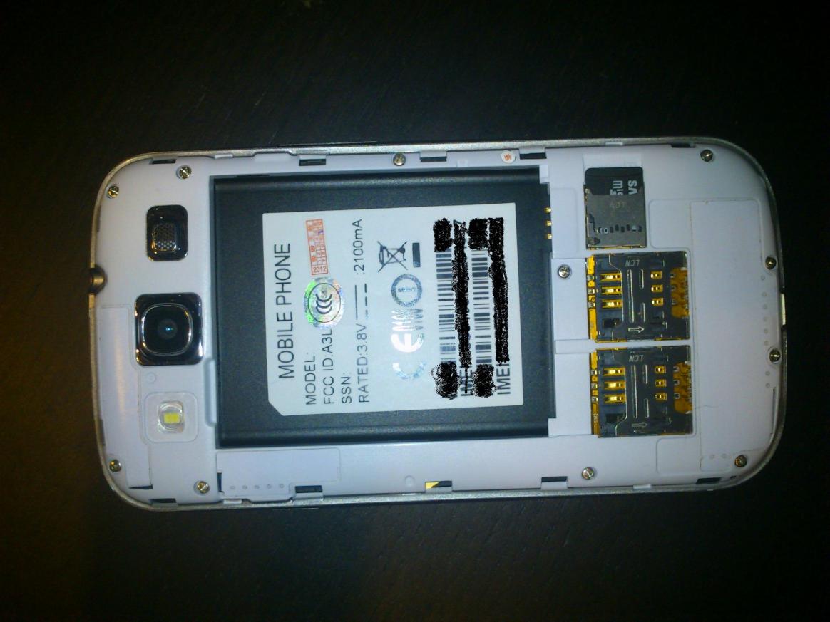

Lo siento amigo pero tu móvil no es el mismo si te fijas los LEDs de arriba el mío lo tiene en el otro lado . Ósea que no te puedo garantizar que funcione estas seguro que tu movil es tinji I9300 o tinji I9300+ o otras marca.
La caja del mío es así.
Buenas pues me acabas de dejar de piedra, sabes lo mejor? que en la foto de aliexpress que es donde lo he comprado, también tiene el led como el tuyo. Te adjunto el link:
http://www.aliexpress.com/snapshot/209179458.html
Lo cojonudo es que en la descripción hay una "A" en medio de tinji, lo llama tianji, esto es la ostia, pero depues en las espedicifaciones le llaman tinji, y enlas fotos no es como el mio. En fin, pasemos a la fase, ¿alguien sabe seguro que es mi móvil? adjunto fotos.

POR EL FRONTAL ESTE ES IGUAL (MHI9302)....http://www.androidtospain.com/goods-1138.html, ESTOY BUSCANDO A VER SI ENCUENTRO UNA FOTO DEL REVERSO, SIGO BUSCANDO LINK Y ES IDENTICO A ESE MODELO, OTRO SITIO DONDE LO VENDEN, LA PENA ES QUE NO DOI CON UN CON EL REVERSO A LA VISTA, LA PECULIARIDAD DEL MIO ES QUE LAS SIMS SE MONTAN EN LA PARTE DE ABAJO DEL MOVIL.
VAYA!!! LO ENCONTRE, FISICAMENTE ES EL DE LAS IMAGENES DE ESTE MODELO. MI MODELO ES EL Tianji i9300, el tuyo es Tianhe i9300.
