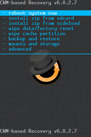

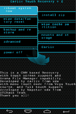

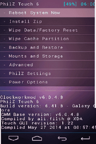

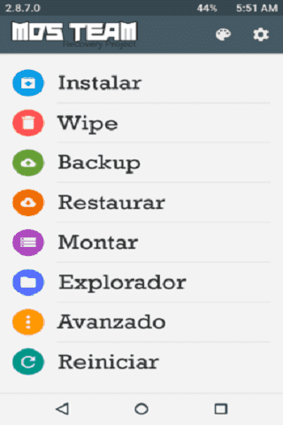

    Lo primero, unas imagenes para identificarlo:
    k45.kn3.net_93E7F6E09. 9. Screenshot_2015-07-19-05-51-52. Screenshot_2016-03-09-17-36-54. PhilzTouch. CarlivTouch.

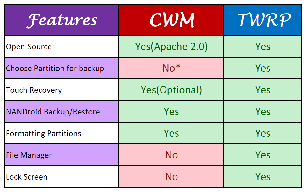

    Y como una imagen vale mas que mil palabras os pongo aqui una imagen comparativa de las diferentes funciones disponibles en cada uno de los 2 tipos de recovery
    [​IMG]
