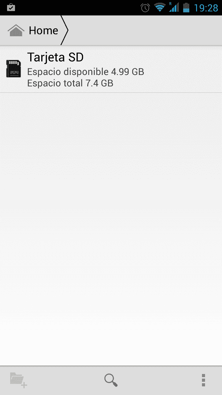

Buenas amigos , hoy me he decido, bueno mejor dicho, me han obligado ha redimensionar la memoria de los dos terminales que tengo, ya a uno de ellos le ha aparecido el mensajito de que le quedaba poco espacio y debo de decir que siguiendo el tutorial ha sido relativamente facil.
Pero ahora despues de haberlo realizado en uno de ellos tengo una duda ya que en el el que acabo de redimensionar cuando miro en el explorador de archivos, solamente me aparece la tarjeta de memoria,

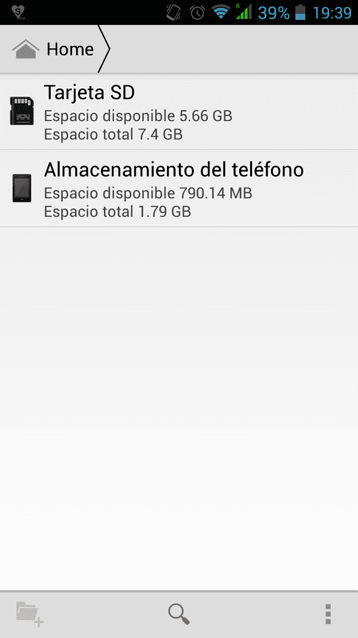

mientras que en el otro telefono (que todavia no he redimensionado) me aparece la Tarjeta de memoria y la memoria de almacenamiento del telefono.
Mi pregunta es:
¿Esto esta bien o deberia de salirme las dos memorias?
Espero que me ayudeis por que antes de hacer el otro queria estar seguro.
