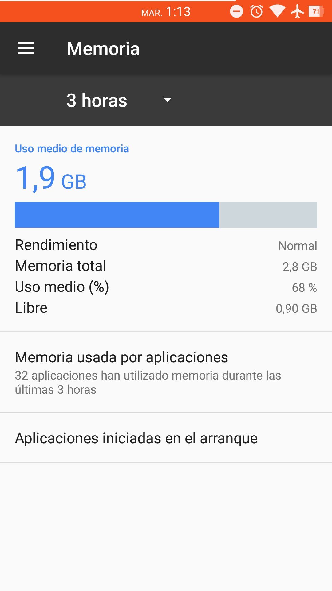

Buenas acabó de encontrar lo que querías, en ajuste de memoria salian las apps iniciadas en el arranque, prueba desde allí..... espero te ayude!
