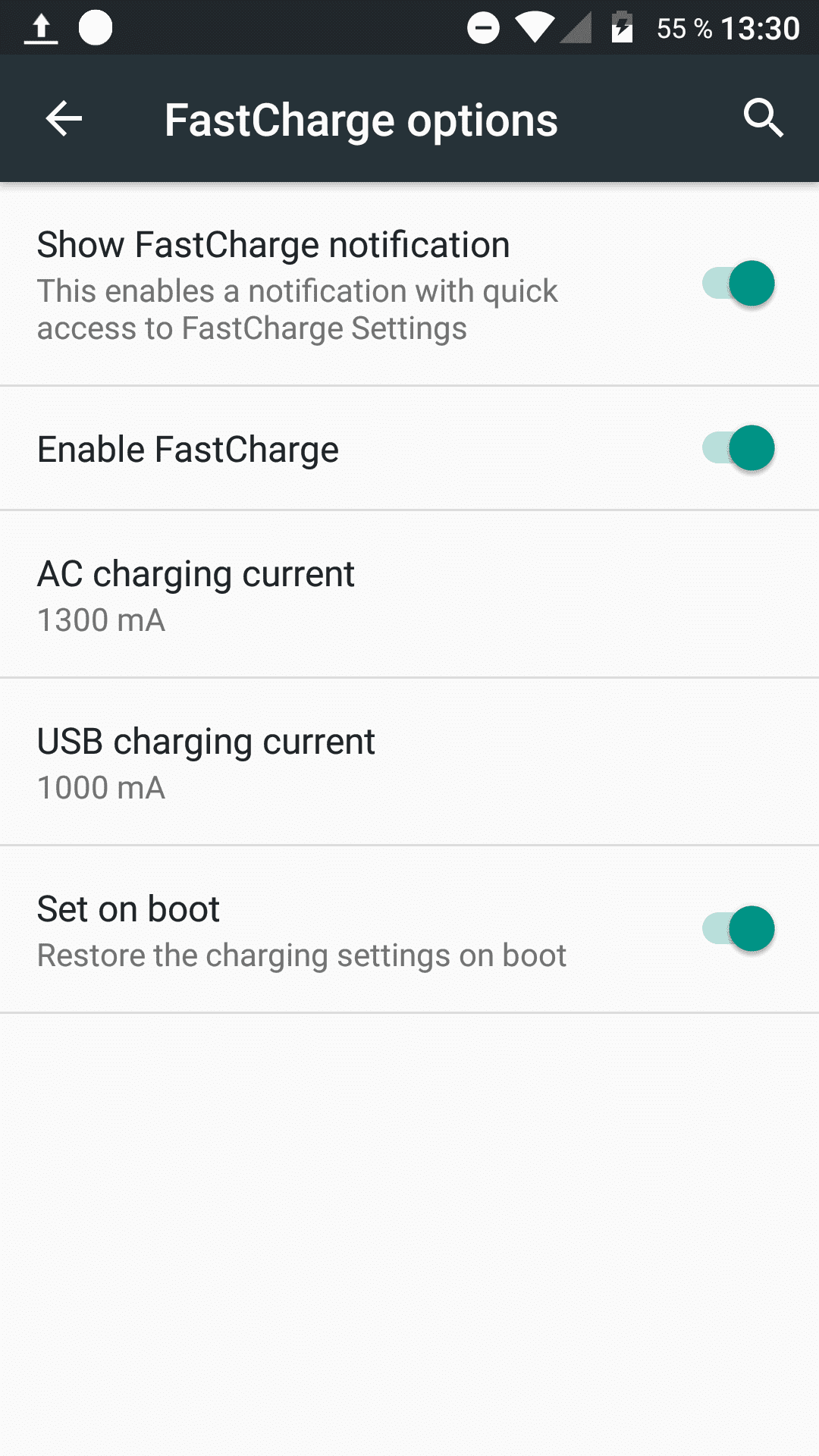

Sobre la lentitud de carga. Has modificado las opciones de carga, es posible que las tengas configuradas para la carga más lenta. Vienen así de serie.

Con respecto a la carga, no me suena haber tocado nada (he visto que me salía antes la opcion de carga rápida, ya no, así que igual SÍ lo toqué?), así que lo investigaré, pero...

Y lo de la "carga" lenta / rapida, no encuentro nada en ajustes, ¿Dónde para en la CM13? me he metido en todos (menos en el que es, claro) . Pone "cargando en CA" correctamente, en la opción "batería", pero no sube del 53% no lo veo moverse, mientras que lo usual es que en 3minutos como minimo suba un 1%.
El módem es ese si. Si no está ahí disponible lo encuentras en el hilo de módems y Kernels.
La carga rápida está en Misc encima de opciones de desarrollador Ahí es donde se configura la velocidad de carga.

Comento la carga rápida: la activo ahora, y bajo de 1700mA a 1300 (no quiero sobrecalentones en la batería), pero no aparece nada de "carga lenta", es decir, está cargando a 1000mA que es lo normal, y debería cargar mucho más rápido. Al final va a ser la batería misma, no si...
