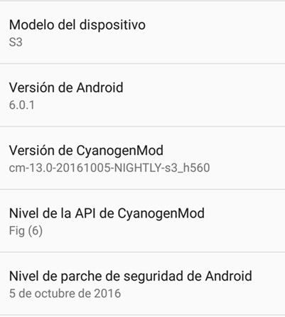

tras instalar por flashtool una lollipop oficial, para subsanar el problema de "solicitud de contraseña de privacidad" (Tuve que hacer un format all + download), instalé ESTA rom CM13 que ya me han confirmado en el foro de la de MAD que no era esa. Mad me voy a voler yo...
Mi versión (la de Nigel) y abajo, los problemas que encuentro (EDITO; POR DESGRACIA.... NO se solucionaron los anteriores , se me acaba de apagar sólo el teléfono! ha sido tras instalar el zip de las gaps, abrir la tienda de google.. y poco más, apagón. 78% de batería. Está por llegar la nueva, por dios que sea eso)
MI VERSION ACTUAL:
2c1efb321fa3
DUDAS y Problemas:
1. NO reconoce MTP asi que no puedo entrar en mi tarjeta desde el PC, etc.
2. No tengo GAPPS, de momento, Y borro todo lo que había puesto aquí porque correspondia a la MAD. Supongo que están en este hilo, pero ¿me bajo entonces las que haya aquí o algúna versión actualizada, y cual exactamente? esta por ejemplo? (Veo que algunas son más "completas" que otras, pero a mí sólo me interesa google mail, Drive, Maps... y creo que ya:
3. La red que pilla es ORANGE LTE, cuando con la otra rom pillaba MASMOVIL 4G , que es la correcta. He probado con y sin itinerancia. No "reconoce redes", se conecta a esa y punto.
4. Hay muchos APN, ¿puedo borrarlos todos y quedarme sólo con internetmas de masmovil que sería el mío?
5. ¿Cuándo y cómo hago un borrado de estadisticas de batería, o un calibrado, o ambas?

Pues me había hecho ilusiones, pero he editado el mensaje anterior para decir que siguen los problemas de apagones. ¿Tendrá que ver con las Gaps? seguro que es la batería... pero es que ha sido tras instalar ese zip, las horas que he estado usando el teléfono sin gaps NO se ha apagado ni una vez. ¿Son por tanto esas las correctas? me titila la pantalla ahora también, y antes no. EL problema con la otra rom comenzó precisamente por google services, no podía usarlo y luego ya empezó a dar fallos de energía.

[DOUBLEPOST=1479752244][/DOUBLEPOST]Gracias por el hilo sobre los drivers para bus universal y MTP. SOLUCIONADO.
GRACIAS.
