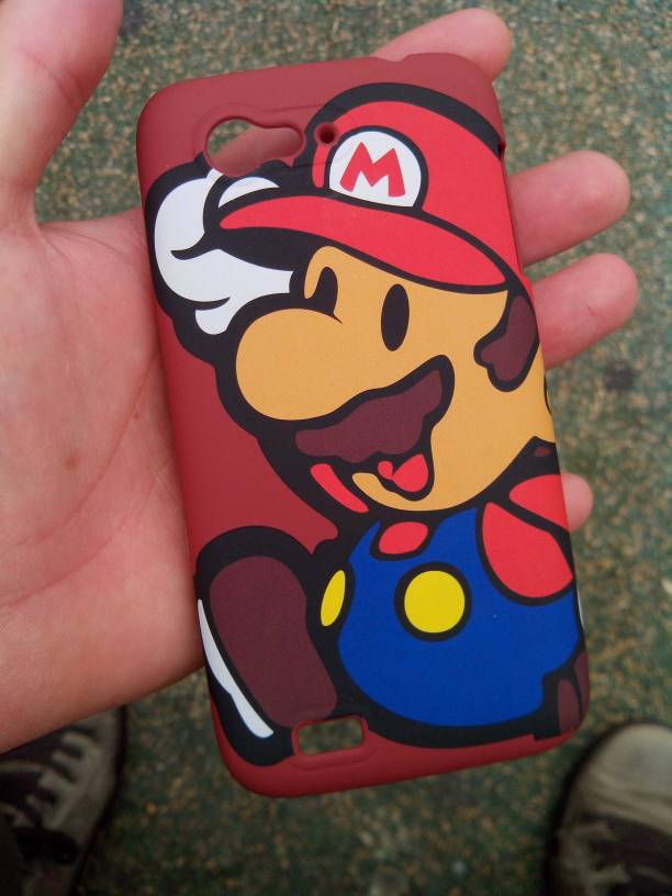

Por fin llegó...
Entendéis ahora el Mario en el arranque y en el desbloqueo?
Jeje
## Enviado desde mi Amoi N821 ##
Re: En busca de la ROM perdida...
Es una chulada.
Dónde lo has comprado?€?
Enviado desde mi AMOI N821 usando Tapatalk 2
Es una chulada de funda @coincity jejeje, lo tenías todo planeado desde el principio :XD:
