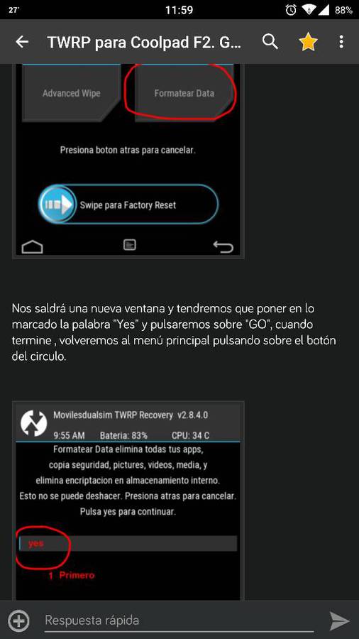

¿Exactamente que wipes tengo que hacer desde TWRP para instalar la Coolui?

Si quieres instalacion limpia, el Factory reset y despues el format data. Despues instalas la rom. Asi lo haria yo...
