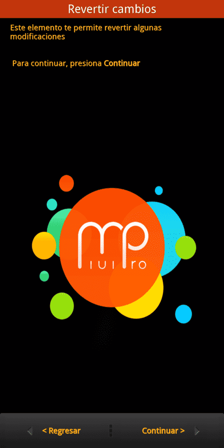

Cómo sabeís, las primeras pantallas son de bienvenida y de presentación:
Primera pantalla del Zip Aroma con opciones. Yo nunca selecciono nada ahí:

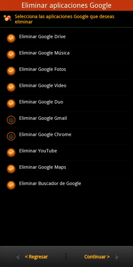

Pantalla de eliminación de las apps de Google. Yo he eliminado las que están seleccionadas:

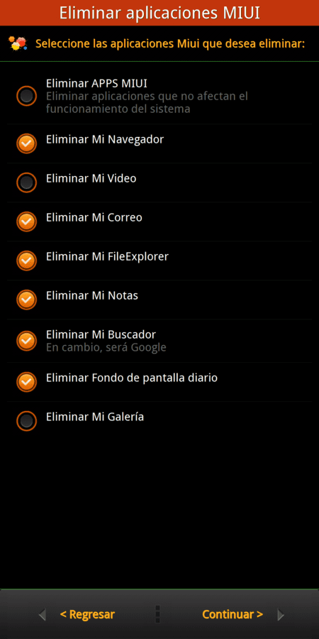

Pantalla de eliminación de las apps de Miui. Yo he eliminado las seleccionadas:

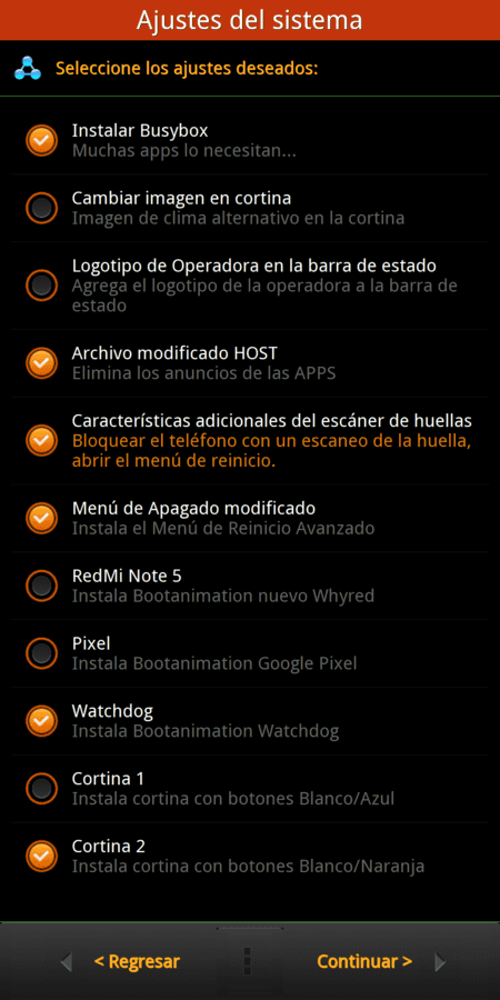

Pantalla de Ajustes del Sistema. Aquí hay nuevas opciones que he metido y no estaban en las anteriores versiones del Aroma. Estas opciones son:
-Instalar nuevo bootanimation a elegir y eliminar el soso de Miui:
RedMi Note 5 (Muy chulo)
Pixel (El clásico de Google)
Watchdog (El más molón, basado en el juego Watchdog)

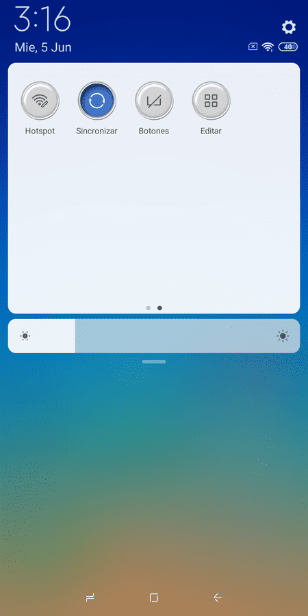

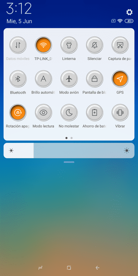

-Instalar modificaciones en los Accesos directos de la cortina de notificaciones. En las capturas finales que pondré más abajo está el resultado, dependiendo de vuestra elección.
Yo he instalado lo que está seleccionado:

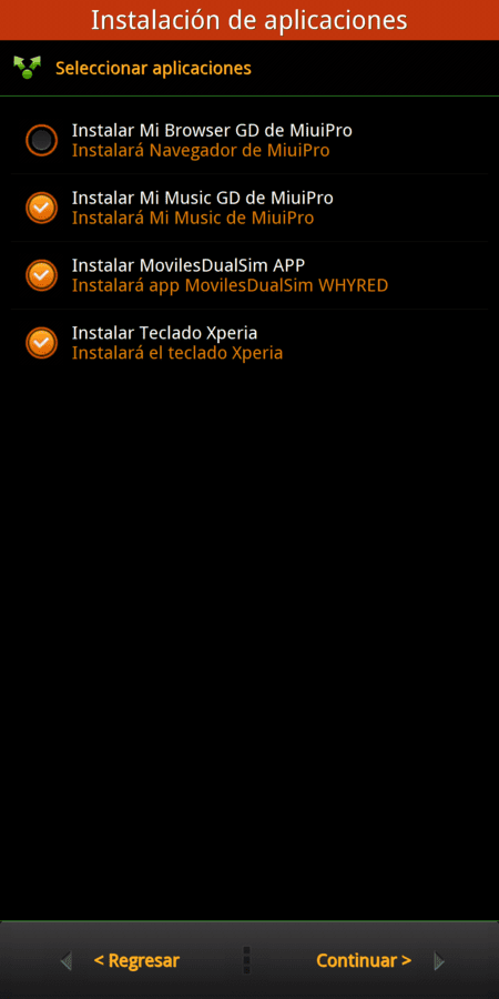

Pantalla de instalación de Aplicaciones. Se puede instalar:
-Navegador MiuiPro

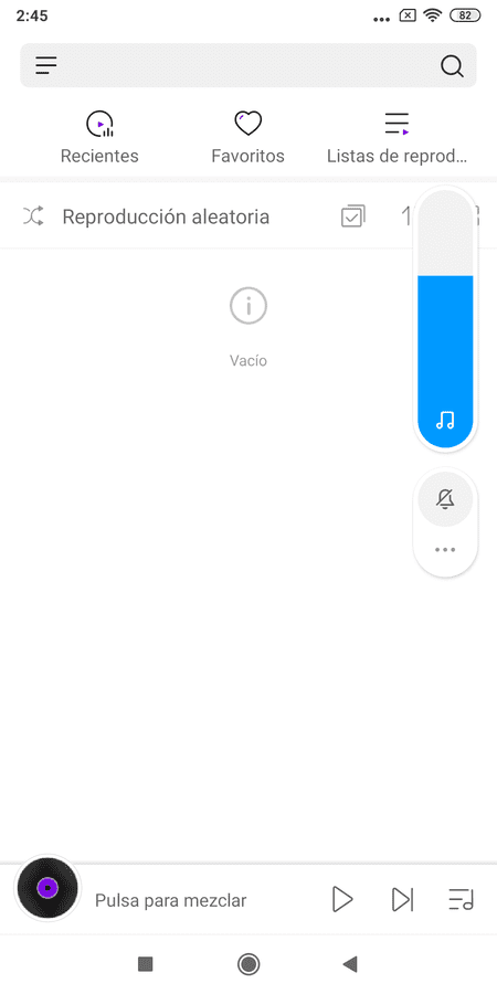

-La app de Música MiuiPro
-La aplicación MovilesDualSim que modifique con enlaces relacionados con el RMN 5 y que ya la había incluido en otras versiones del Zip Aroma.
-Como novedad, la instalación del teclado Xperia. Hay mucho fan de ese teclado.
Yo he instalado lo seleccionado:

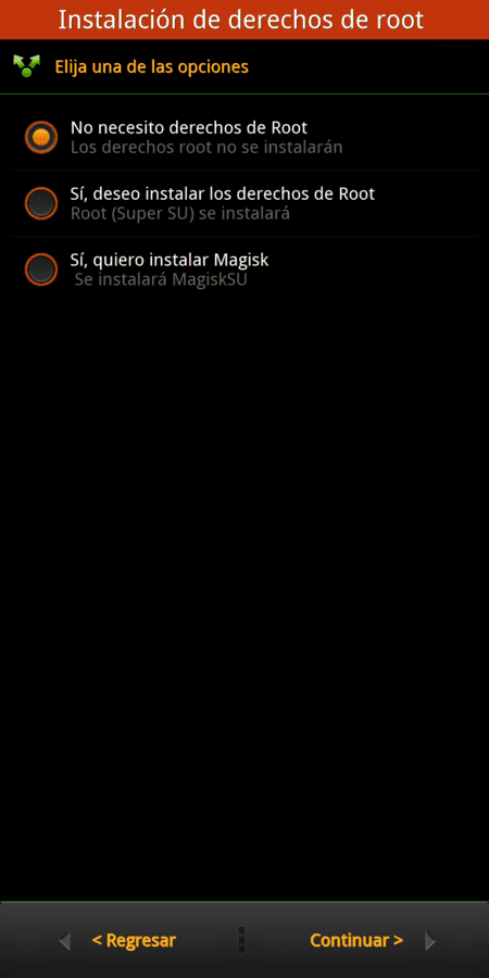

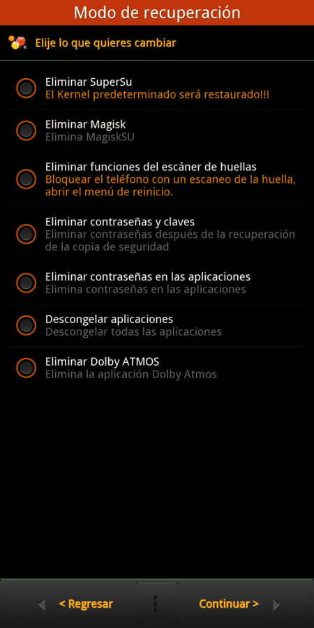

Pantalla de instalación de los derechos root. Yo no he seleccionado nada, ya que he instalado (cómo he comentado anteriormente) Magisk 19.2 tras la instalación de la rom. Al no tocar nada, se queda instalada. Cómo lo normal es que tras instalar la rom Global Estable, instaleís de nuevo el recovery como archivo .img para no perderlo, e instaleís el Magisk, no hay que hacer nada. Yo lo he dejado así:

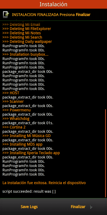

Cuando pulsemos en "Continuar" comenzaran las pantallas de confirmación y de instalación:
Cuando acabe la instalación, nos pedirá reiniciar:
Tras esto, saldremos de nuevo al TWRP y daremos reiniciar al dispositivo.

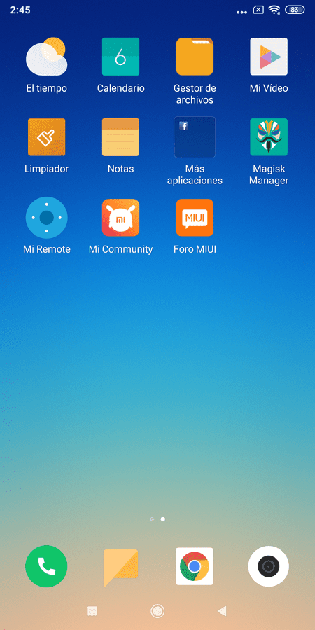

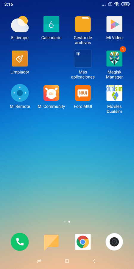

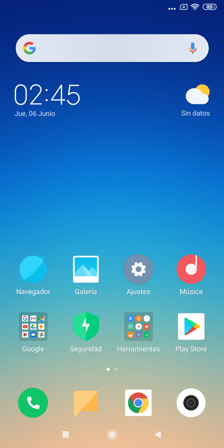

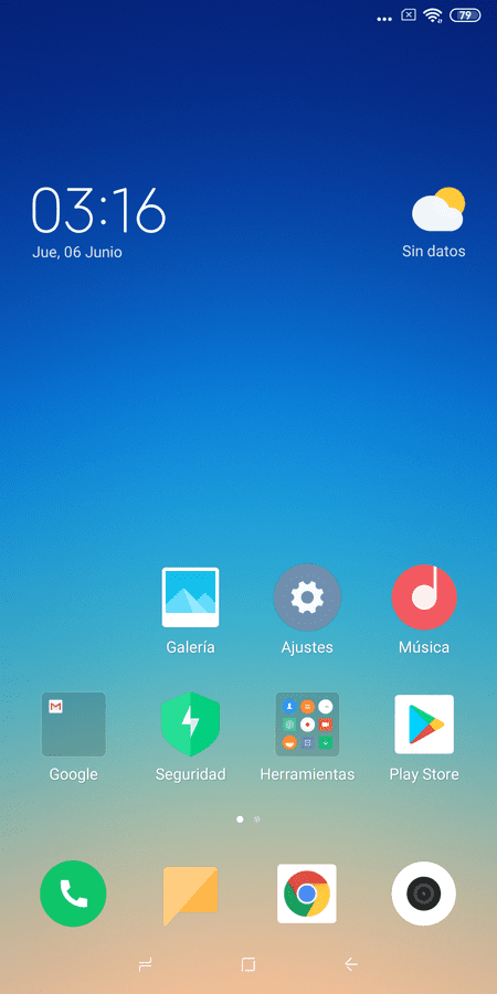

Así es como me ha quedado tras instalar las modificaciones:

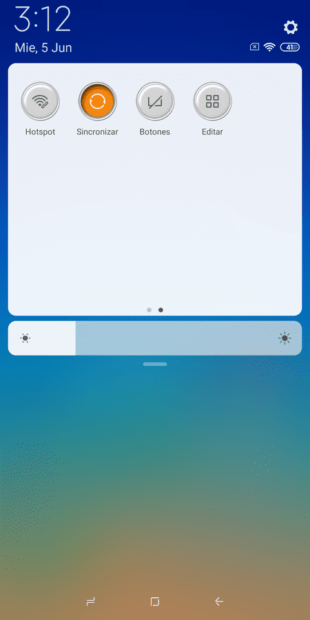

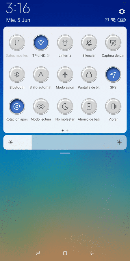

En cuanto la Cortina de Notificaciones, dependiendo la que se eliga, quedará así:
