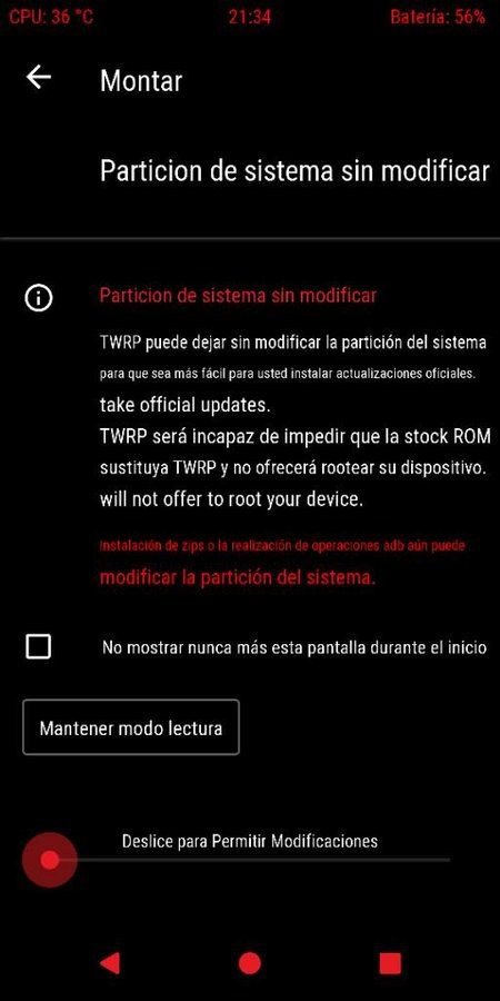

El redwolf es el único que tiene esa opción.... Por tanto.... Debería mantener el twrp, tienes razón....
Queda comprobarlo...
Si no lo machaca.... Ese twrp es la mejor opción para actualizar roms oficiales por ota
Compi, yo uso el Red Wolf en el RN5 y en el MiMax2 y nunca he tenido un problema debido al recovery.

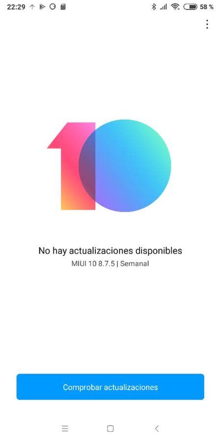

Bueno, prueba satisfactoria. He actualizado descargando la actualización que me ha saltado. En principio ha respetado el TWRP (Red Wolf) pero se ha cargado el root (algo sencillo de arreglar volviendo a instalar Magisk). Me ha instalado alguna app de regalo (creo que la app de música no la tenía)
Que haya que volver a rootear parece normal. Siempre hay que rootear al meter system de nuevo. Bueno es saber que el ajuste para mantener el Twrp que tiene esta versión del TWRP no es un adorno
