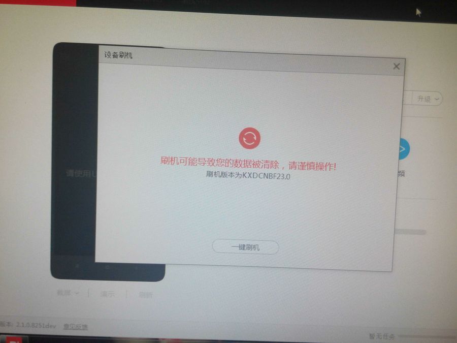

vale, entra en modo fastboot y teniendo conexion a internet en el pc conecta por usb al pc. se te ejecutara solo el MiPhone manager y me dices que sale
Me sale una actualización creo, está en chino jaaja
Perfecto lo que te va a hacer si le das a aceptar es flashear la ultima estable de fabrica. como pone en el tuto dale a aceptar y asegurate de que tienes conexion internet y de no desconectarlo(el movil)

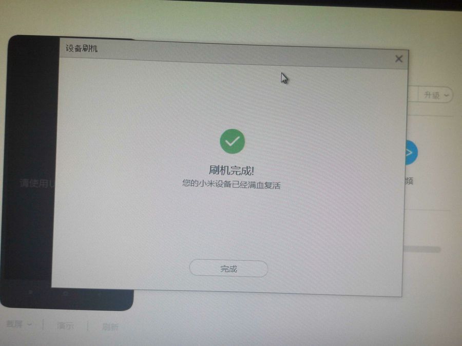

@jucop si tienes barra de progreso de color naranja tu dejale hacer y se reiniciara el movil al acabar
esa es la 23 estable oficial
No lo desconectes!!insisto jajaja
100% movil reiniciando, pulso algo de la pantalla?
