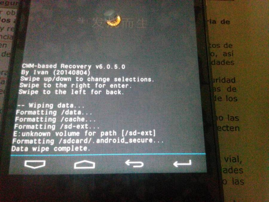

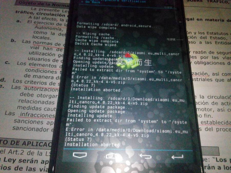

Vale, voy a ello. Va fatal esto @guille9191 , no enciende el wifi. No se apaga... Dios mío XDBueno, he conectado el móvil al pc y así tiene conexión a internet. Está descargando la rom.
[DOUBLEPOST=1410193447][/DOUBLEPOST]Nada, el mismo error, me ha salido lo mismo que antes @guille9191
Me sale este error en el primer wipe
Comprueba la extension, a veces pone blabla.zip.zip (porque las extensiones estan ocultas)
Y si no yo me iba a fastboot y hacia una intalacion limpia
http://en.miui.com/thread-14641-1-1.html
Descarga una estable para el mi3
Te saldrá en ingles y luego ya por mi recovery (no pongas cwm que parece que te esta dando problemas) actualizas a una en castellano. Lo primero conseguir que vaya fino[DOUBLEPOST=1410194842][/DOUBLEPOST]Las que tienes que descargar son :
