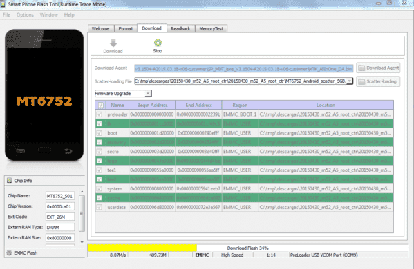

Revisa el cable y los drivers, si no data error es porque no ha reconocido el telefono
tengo la depuracion usb habilitada, y en el movil me aparece "conectado como dispoisitivo usb"+"depuracion USB habilitada"+"conexion por usb"
seria correcto?

Eeeehm no
Apaga el móvil, quita la batería y conecta el cable usb[/QUOTE
lo siento, que torpe soy, ahora con lo que me has dicho, sin bateria, ya ha empezado
ahora me imagino que a esperar que acabe , algo mas a tener en cuenta?
muchas gracias Vicent76!
Esperar a que acabe (símbolo de check dentro de un circulo) desconectas el teléfono y lo arrancas
ok, acabo bien, desconecte, meti bateria y encendi,ya esta en 5.0 con compoilacion 20150430 y 5gb en almacenamiento interno (4,38 disponible), correcto ya todo Vicent76?

ya esta todo... si, ahora esta como si te llegara de casa, es decir, tienes que meter tu cuenta de google, etc... :up:
