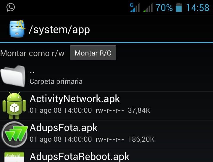

EDITO: aquí tenéis la apk
Código:
http://bit.ly/1ahLUAO
Para sustituir la que tenéis, haced lo siguiente:
1-Descargad la APK y ponedla en la raíz de la SD
2-Moved el apk (unsignedContacts.apk) desde la SD hasta la carpeta "system/app". Antes de pegar la aplicación, recordar montar como R/W (ver imagen)
3-Renombrad la antigua APK a "Contacts.bak" para guardarla como respaldo en caso de que falle algo
4-Mantened pulsado unos segundos sobre la nueva APK "unsignedContacts.apk" y cambiad los permisos como en la imagen (rw-r--r--)
5-Renombrad "unsignedContacts.apk" a "Contacts.apk" y reiniciad el teléfono.
Con esto debéis ver la fecha bien en formato dd/mm/aa en el historial de llamadas. Si es así, ya podéis borrar sin miedo la aplicación "Contacts.bak" que renombramos antes.
Sería conveniente hacer un wipe dalvik-cache y un wipe cache para evitar problemas.
¡Advertencia! Es probable que el acceso directo al teléfono en vuestra pantalla principal desaparezca. Podréis buscarlo entre vuestras aplicaciones y volver a añadirlo.
