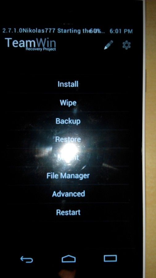

jijij soy muy torpe....sale la pantalla negra y se puede pincar a distintas casillas. hay qu edar a alguna o simplemente reiniciar el telefono....es que ni idea

Si te sale esta imagen ya lo tienes instalado

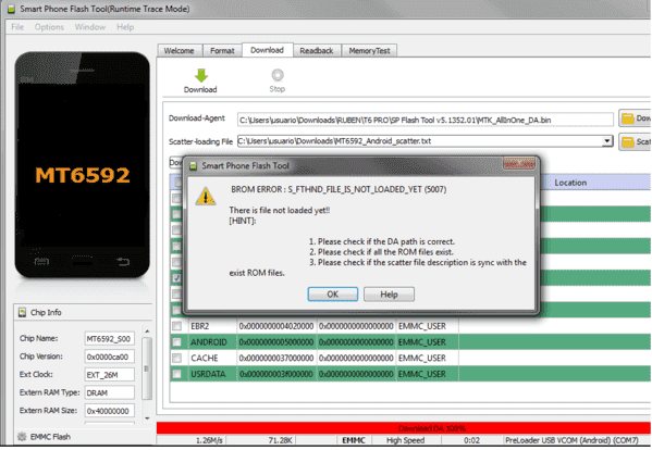

Intento flashear el recovery por sp flashtools siguiente el tuto al pie de la letra y me sale lo que adjunto en el pantallazo, alguna sugerencia o idea de porque da el error???

Si puede ser...no veo si has seleccionado la ruta del recovery.img
Tienes que hacer click en el ultimo recampo y seleccionar el recovery.img
Darle a dowload y conectar el movil apagado y sin batería
Prueba otra vez y si pasa lo mismo entonces avisa y probamos otra cosa

Ese era el fallo, seleccionar la ruta del archivo .img, actualmente tengo recovery, particiones de 6 gb para apps y la ultima versión de la rom stock, gracias por todo gente!!
