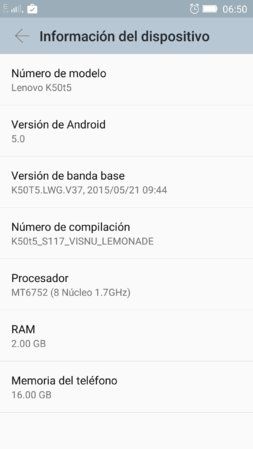

Te refieres a esto? A mi me mantiene la configuración tras un par de horas
Recién instalada la ROM.
Enviado desde mi Lenovo K50t5 mediante Tapatalk
@narciso La ROM que te acabas de meter es la primera Visnú o la segunda? Por que el menú sí es ese, pero flipo con que arriba te ponga "Admin. de Contac.", cuando se trata de la administración de notificaciones de aplicaciones... :flushed:
¿Un fallito en la traducción de la Visnú más reciente, seguramente derivado de lo mismo en su mamá hindú?[/QUOTE]
Hola @muradolo, creo que es la segunda versión de la ROM.
