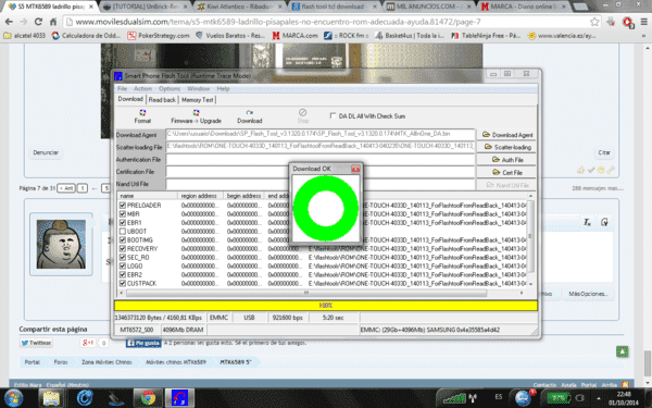

SP_Flash_Tool_v3.1320.0.174 ROM ONE-TOUCH-4033D_140113_ForFlashtoolFromReadBack_140413-040235
Bueno, al fin he podido flashearlo. Solo que me falta el archivo uboot que segun
Si conseguiste imagen también puedes desmarcar la casilla Uboot

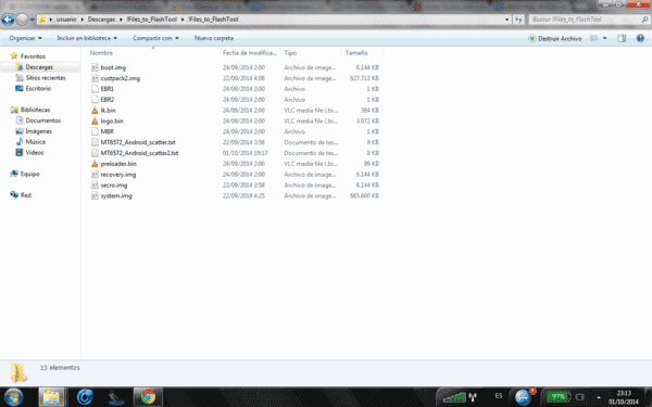

Es el archivo que necesito para que me de imagen, cosa que no he conseguido hasta ahora @Xancin @androidzinho @rubencio322 @titomiguel @crisnar2006 . Os invoco a todos!!!
Vamos, que me falta el último empujoncito!!!!
Muchas gracias a everybody
metele el uboot ...claro
ni en la que te paso el compañero antes?
Pues no se de donde sacar un para tu modelo de móvil. En la copia de tu compañero no esta?
El lk es el driver del lcd
Si ese es el driver del lcd
Probando y........ 82%. Estoy cagao..... jajaja[DOUBLEPOST=1412199596][/DOUBLEPOST]SIIIIIIIIIIIIIIIII

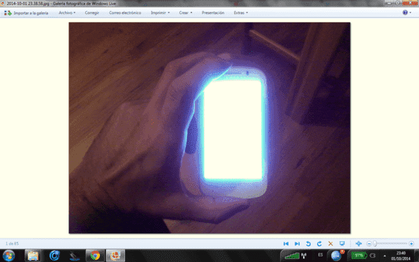

Bravo por vuestros santos co_ _ _es . Gracias Gracias y Gracias[DOUBLEPOST=1412199818][/DOUBLEPOST]No sale de la pantalla de inicio, pero ya se enciende......OLE OLE y OLE. Pero ya puedo acceder a Recovery!!!!!!
