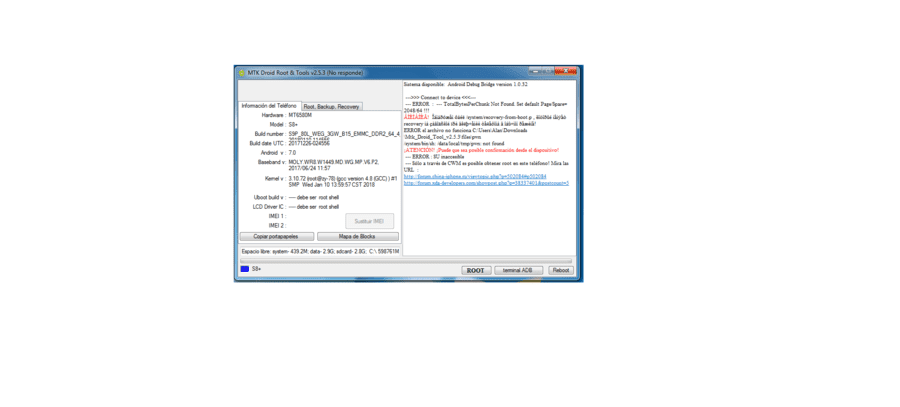

intente conectarlo con el mtktools pero no me deja hacer nada por que parece estar blokeado el color del lector esta azul, deveria estar en amarillo o en verde para poder trabajar con el mtktools.
necesito ayuda..
ImagenExternaRotahttps://gyazo.com/5d4fe65930df822a255697585304ee6e
esto me aparece en el mtk tools

Ahí viene, no sé si funcionará realmente, como instalar TWRP (y la descarga del mismo) con SP Flashtool. La única opción a marcar es la de Recovery una vez colocado el archivo en el programa.
Que un programa tenga determinadas opciones no quiere decir que el teléfono tenga que aceptarlas sin más.
Si tiene el bootloader desbloqueado se podría intentar instalar mediante comandos fastboot y CMD.
Y por si acaso tener preparado el firmware por si hay que recuperarlo.
Si se logra instalar y acceder a TWRP hacer primero un Backup por si acaso, y después probar a instalar Magisk desde TWRP (el .zip el Manager ya se instalará después una vez iniciado el teléfono).
A tener en cuenta que los clones pueden no tener desarrollo alguno y que puede que os lo tengáis que comer de esa manera, suele pasar hasta con terminales de marca que no son muy vendidos, así que con un clon no esperéis milagros.
