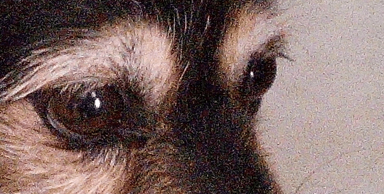

Buenas, yo necesito ayuda con este tema, la camara funciona de pena en este movil y no se cual es el motivo, ya me he leido un monton de paginas de este hilo y no he sacado nada en claro para lolipop. Las fotos con luz hay algo de efecto bloom y algo desenfocadas, con o sin flash pero especialmente con poca luz desde que pulso el boton hasta que captura pasa un buen rato y en las fotos me aparecen un monton de pepitas de colores rosa o de colores.
La foto que adjunto es una foto sin zoom con bastante luz y sin flash de 4 que tomé es la mejor, el resto movidas o desenfocadas y esta peor que la del SGS 1 o Nexus One de la 2º Generación de androids.
¿Alguna forma de mejorar los resultados sin tener que tocar nada para disparar? He probado a Better Camera y FV5 y en automatico igual.

Nada que hacer. En KitKat se hizo un parche que arreglaba mucho la cámara pero en Lolly las librerías son propietarias y cualquier modificación da error.
