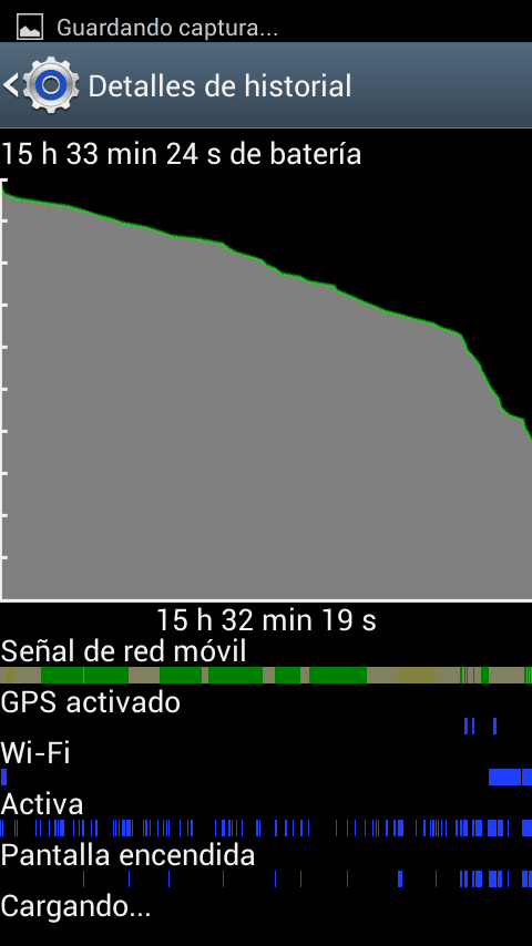

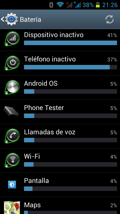

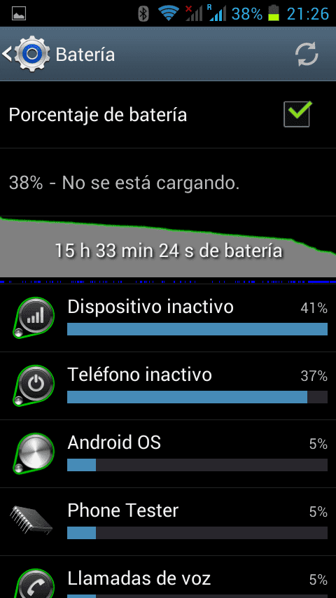

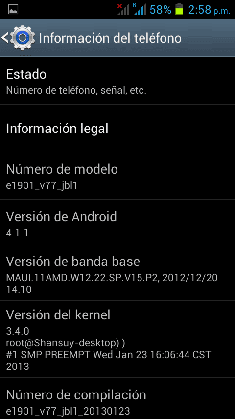

Buenas tal y como comente os dejo las capturas de pantalla de la bateria. Creo que el kernel y la rom son las mismas que las que teneis vostros.
De todas maneras os dejo imagenes de la informacion de sistema.
deciros que hoy despues de un dia normal de uso me queda un 42%. Tengo un iphone 4 y no llega a durar lo mismo pero no es como comentais que os pasa. He de decir que yo el primer y segundo dia de uso, me bajo en 4 horas de solo llevarlo encima un 20% de bateria sin hacer nada de nada. Despues de eso instale el mtk6577 cpu governor (pero no tengo root hecho) y cambie varias opciones del menu entre ellas, quite el la ubicacion de google, la ubicaion en busquedas y puse en ajustes de wifi avanzados "usar wifi en suspension" nunca. Aparte de eso no me acuerdo de haber cambiado nada.
Comentar que la aplicacion de cpu governator creo que no hace su funcion debido a no tener rooteado el telefono, ya que al cambiar entre los modos no noto diferencia de rendimiento alguna.
Cualquier cosa que necesiteis decidmelo y os lo subo. Y si podeis decirme como se os descarga y que uso mas o menos le dais, lo digo por comparar, ya que mi hermana tiene un htc y lo carga tres veces al dia pero claro esta to el dia con el en la mano y no le da tregua, yo hablo de un uso normal. whatsapp, line alguna llamada alguna fotillo, y ver algun video en youtube.
Un saludo, por cierto aun no he podido rootearlo pero viendo lo bien que me va me estare quieto.

@rsr6388 muchas gracias por la informacion. Yo la diferencia con el mio es la fecha del kernel, que el mio es de diciembre y el tuyo es de enero. Puede que el de enero mejore el consumo de bateria. Si me hago con el firmware completo de esa fecha, de enero, flaseo el firmware completo para probar. tenemos un firmware de enero en el primer post, pero es para el s9300 y no para el s9380, por lo que no me arriesgo a flasearlo entero no halla problemas con la ram u otros componentes.
Haber si se encuentra uno del s9380 de enero o febrero.
