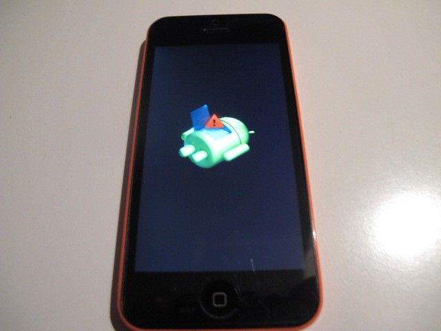

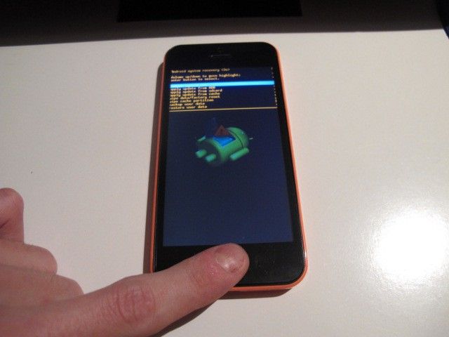

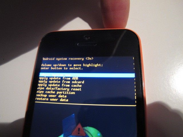

hola ,encontraste solucion,,, a mi me paso lo mismo con el d mi hija, creo que lo q te paso es q esta en modo recovery,a mi me paso lo mismo,me salia el robot d android boca arriba con triangulo en rojo...pulsas boton apagado y seguido el boton home q es el q esta abajo redondo,y ahi te apareecera unas letras con los botones de volumen puedes moverte de arriba hacia abajo,tienes q seleccionar la opcion reboot system now ,si es lo q `pienso estas en modo recovery,espero te sirva.[DOUBLEPOST=1388970518][/DOUBLEPOST]la solucion es para jfrullmi.
Soy nueva por aqui.Un saludo.
te dejo foto detallado con lo q debes hacer, me paso a mi con mi hija q seguro sin querer entro e modo recovery.
