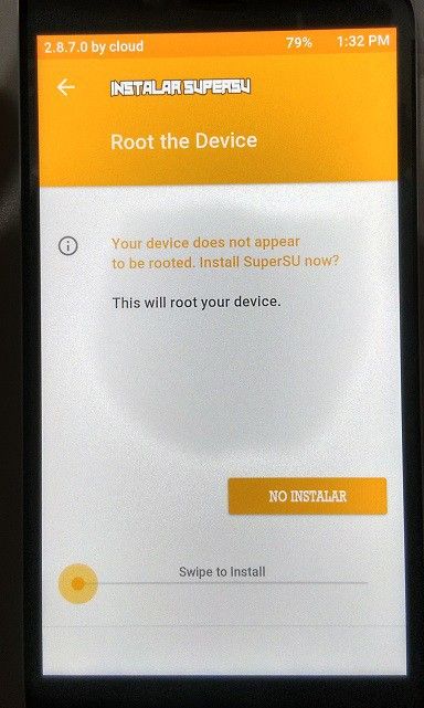

Edit: Los backup se restauran perfectamente. Me salta un aviso de instalación de root ¿acepto o reinicio sin aceptar la instalación?

Eso si, ahora, cuando salgo del recovery, me salta el aviso de ...
¿Acepto pulpo?
Gracias @avecilla ya queda menos jajaja, Ahora estoy en este punto y o se si aceptar, decir que no, o que coño hacer.
@penetapeineta perdona no tengo mucha experiencia pero siempre que he leído de instalaciones de roms o recoberys dicen que no se debe aceptar así que mi consejo CUIDADO que te puedes meter en un bootloop.

Algo de eso creo que leí, pero he buscado y no he encontrado ese thread donde se comentaba. Por eso estoy en esa ventana esperando alguien confirme si doy en NO INSTALAR o le muevo el dedito.

Vale ya queda claro jajajajaja He pulsado en NO INSTALAR. Ahora ya voy a meterle lka AOSP v3 de Xancin que se sabe seguro es compatible con el pepiprime.

Cuando estás instalando una rom por recovery a la respuesta de si quieres instalar root siempre hay que decir NO, supongo que esto es lo mismo, porque no se exactamente lo que estás haciendo ahora.
Cuando se instala una rom y se hace los wipes, se llega a este punto antes de flashear el zip de la rom y la respuesta a instalar el root es SIEMPRE NO

Siempre no, que si no estaras castigado en lado oscuro, jajajaja
