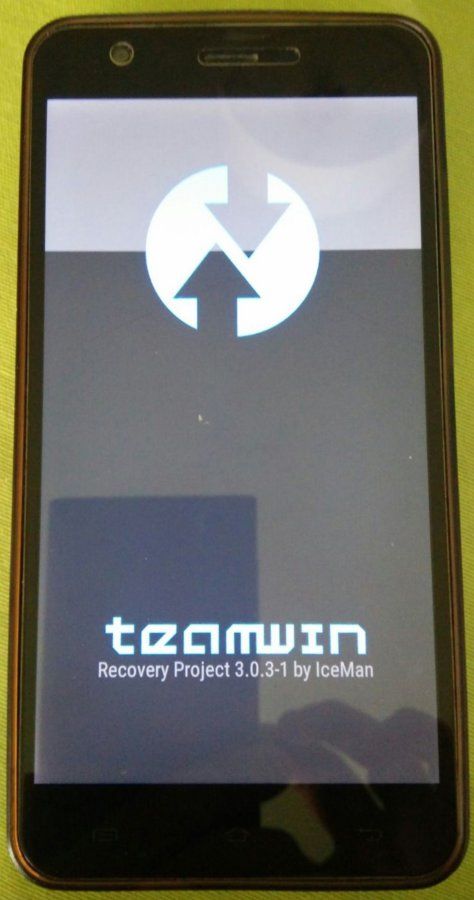

Tengo el honor de publicar en el nombre del maestro @Iceman-IT su último trabajo.....
TWRP 3.0.3-1 para Jiayu S3

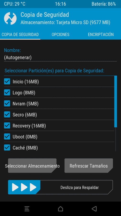

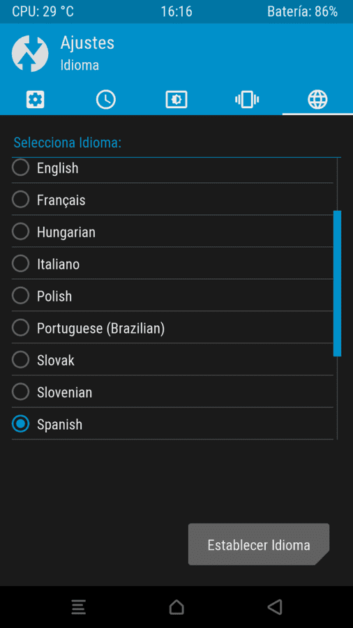

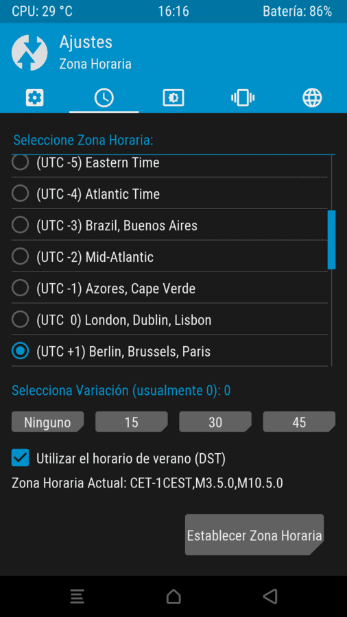

El compañero Icean-IT escuchó desde su tierra italiana nuestras demandas de un recovery actual, de versión 3.0.3, que pudiese instalar TODAS las roms de Android Lollipop, Marshmalow o Nougat desarrolladas hasta el día de hoy; un twrp con kernel 7.1.1; un twrp preconfigurado en español y en zona horaria Berlín,Bruselas, París (correspondientes al huso horario de la península española), que admita ExFAT, con acceso por MTP desde PC, que guarde y restaure los backups en la carpeta TWRP/BACKUPS/h560 de la sd externa, sin fallos de instalación.....

Este recovery ha sido probado por @yossSP y por mí mismo en mútiples ocasiones.
Salvo un pequeño bug que ahora comentaré ha pasado todas nuestras pruebas de instalación de diversas roms (roms del equipo MAD 7.1.1, 6.0.1.... Roms de desarrolladores rusos como Sandstranger y Verevka, roms del equipo NAT, rom chinas oficiales y portadas, etc).
De igual manera realiza backups y los restaura perfectamente.
