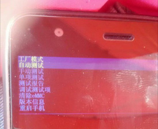

                Una cosa es el stock recovery que es al que se accede con power y volumen +
                Que se cambia para cambiar de rom por un custom recovery
                Y otra cosa es el "recovery chino" al que se accede con power + volumen-.
                Que es este (foto de mi telefono)
                IMG_20150704_200255_793.
                La traduccion de los caracteres chinos según un post de @Mulilla@Mulilla en otro hilo de otro teléfono
                "Aviso: NO TENGO NI XXXX IDEA DE CHINO
                Pero tengo el traductor de google y mucha paciencia XD
                工厂模式 = Factory Mode
                自动测试 = Auto test
                手动测试 = Manual test
                单项测试 = Single test
                测试报告 = Test report
                调试测试项 = Debug test options
                清除e MMC =Wipe MMC
                版本信息 =Version Information
                重启手机 = Restart the phone
                O dicho en el idioma de Cervantes: este recovery no te vale para instalar paquetes"
                Para salir de ahí yo con mi Jiayu s3 lo que he hecho es quitarle la batería.
                Mejor no tocar donde no se sabe
                • Me Gusta Me Gusta x 3

                  Gracias @antonioantuan@antonioantuan
                  Esta diferencia no la conocía.
                  O si no te entiendo mal. Está el stock recovery, que es lo que se modifica al poner un custom recovery. esto es lo que sale con power más volumén más(+)
                  Con power más volumén menos(-) salen esas letras en chino. Que es chino y vete a saber para que vale. Si por error entramos ahí, una solución es quitar la bateria.
                  Supongo que valdría bajar a 重启手机 = Restart the phone, que según esta traducción serviría para reiniciar el teléfono.
                  Aunque en la duda, la más dura. Quitar la batería.
                  Gracias y un saludo

                  Se entiende que situandonos en la última opcion reiniciariamos el telefono.
                  Yo preferí quitarle la batería porque había leido estohttps://mx.answers.yahoo.com/question/index?qid=20150509145708AAPKCU8
