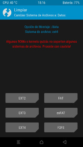

Aquí se ve la novedad de este TWRP. Desde esta pantalla podemos modificar el sistema de archivos para pasar a EXT4 y poder poner las otras roms, si ya estamos en una roms de Sylar con formato F2FS.
Esta pantalla sale desde el menú de limpiar en el botón que esta debajo de las zonas a limpiar.

Las particiones que tendremos formateadas en este formato f2fs serán Data y cache. No la partición system.

- Con la nueva opción de su TWRP cambiamos el formato de las particiones Data y Cache al formato f2fs. Volvemos a reiniciar en recovery. En este nuevo reinicio hay que volver a deslizar para montar las particiones de sistema y volver a configurar el idioma y la hora.

Para hacer una instalación limpia de otra rom hacemos todos los wipes, como siempre. La peculiaridad que tememos que tener presente es que al hacer el Format Data el formateo se hace en EXT4. Por lo que, si queremos seguir con la partición Data en formato F2FS, después de hacer un format data se debe volver a cambiar el sistema de la partición data a F2FS. Acordándose que trae ello siempre hay que reiniciar en recovery. También parece posible, no lo he probado aún, no hacer el Wipe format Data y hacer directamente cambio de sistema, volviendo a escoger F2FS. Pero quizá para que funcione haya que cambiar el sistema respecto al que ya tiene y entonces seria lo mismo que hacer un wipe format data, que formatea en EXT4, y luego cambiar a F2FS.
