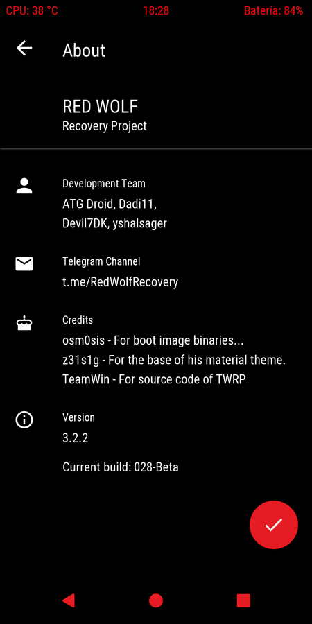

Whyred Changelog:
- Based on TWRP 3.2 Official device tree
- Fixed dt2w, flashlight and reboot bugs.
- Added more partitions to backup.
- Added Boot splash to flashable images.
- Maybe More

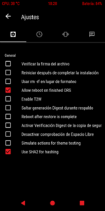

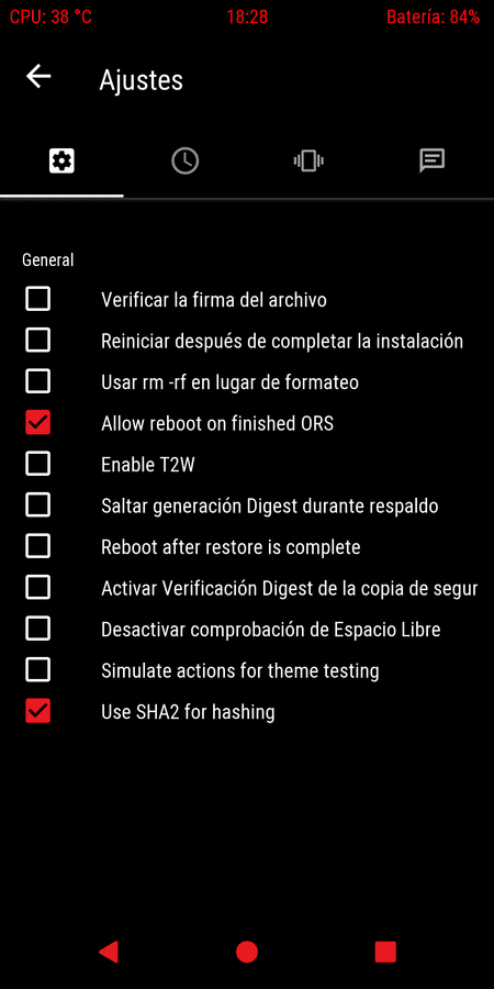

Además el redwolf TENIA ajuste que debería impedir que se pierda el TWRP por reinstalacion del recovery oficial al instalar roms oficiales. Lo que en estos tiempos tan confusos siempre puede venir bien :tearsofjoy:.
Editado: Esta última versión sobre 3.2.2 ya no dispone del ajuste para que no se reinstale el oficial

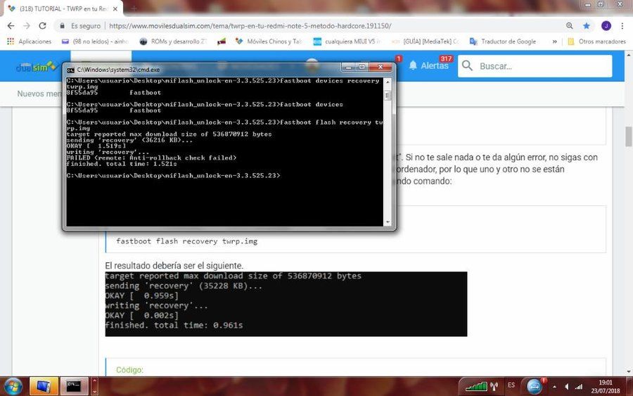

Buenas estoy intentando meter el recovery por el método hardcore y me da este fallo,que creo que está relacionado con el antiroll,también lo intente con el oficial todo hecho desde el miflash con la ventana de comandos
Estaba actualizando los primeros mensajes de los tutos de instalación del TWRP. Revisa lo que ya esta puesto en el mensaje 1, que por otra parte ya está comentado en muchos mensajes de varios hilos.
¿No te lo esperabas?
Estando en la rom que estás.... Quedaba claro que eres ARB 4....
Así que ......
Aquí las posibilidades
DEBATE - Aviso importante sobre cambios de rom en el Redmi Note 5. Problema con el anti rollback. No se debe pasar de rom nivel 4 a rom nivel 3. Brinkea
Entonces igual es mejor meter el 0.27 que evita que se te instale otro recovery oficial no ?
