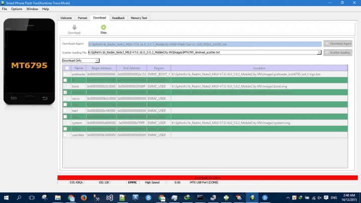

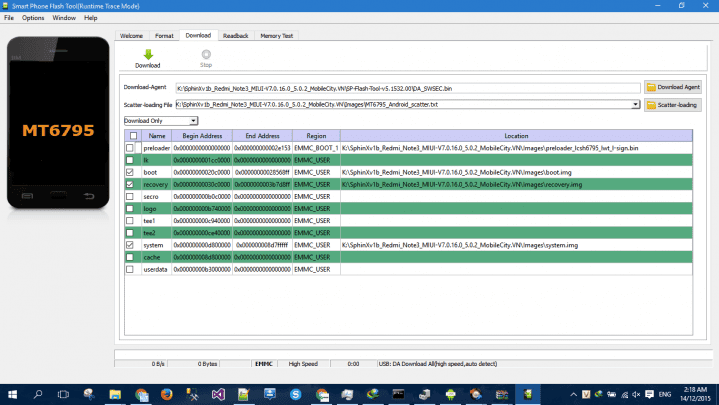

Instalación por Flash_Tool:
Vendrá en una carpeta Rar comprimida que tendremos que descomprimir en el Pc.
- Descomprimir la carpeta rar y copiar los driver, para que el ordenador reconozca el teléfono. (Una vez que comprobamos que el ordenador detecta el teléfono, lo desconectamos y lo apagamos.
- En el Pc buscamos el archivo ejecutable Flash_Tool.exe y lo ejecutamos como Administrador (botón derecho).
- En el programa que hemos ejecutado en el ordenador (FlasH-Tool) SIN CONECTAR EL TELEFONO AL PC, tenemos que hacer:
1) Click en Download Agent y selecionar el archivo "******.bin" que está dentro de la carpeta SP-FlashTool.
2) Click en Scatter Loarding, buscar la carpeta images, seleccionar el archivo
"MT6795_Android_scatter.txt".
3) Desactivar la casilla Preloader.
4) Tener seleccionado la casilla Download Only
5) Click en Download....TODO ESTE TIEMPO SIN ENCHUFAR EL TELÉFONO AL ORDENADOR.

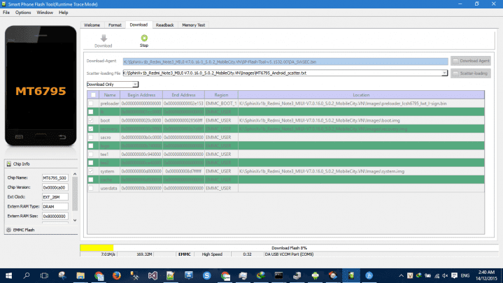

6) Apagamos completamente el teléfono, y una vez apagado presionamos "volumen-" y conectamos el teléfono al PC sin dejar de pulsar "volumen-"

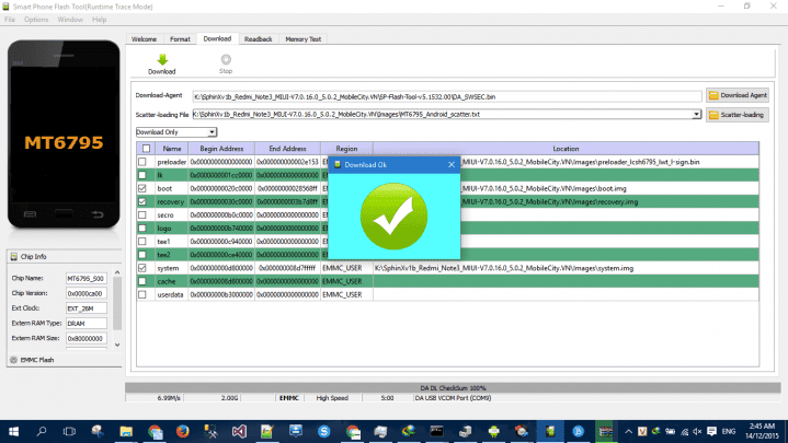

7) Nuestro Pc reconocerá el teéfono y empezará a completarse una linea abajo del programa Flash_Tool. NO SE PUEDE INTERRUMPIR.
Cuando todo esto termine, ya tendremos la Rom instalada y a disfrutar y a mostrar nuestro agradecimiento a los compañeros:
